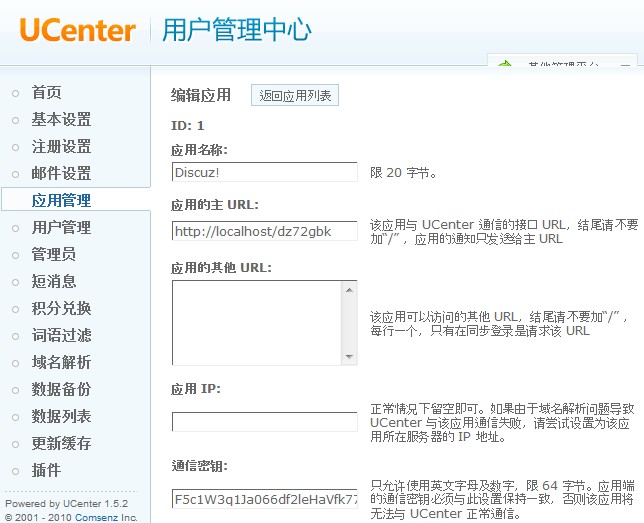

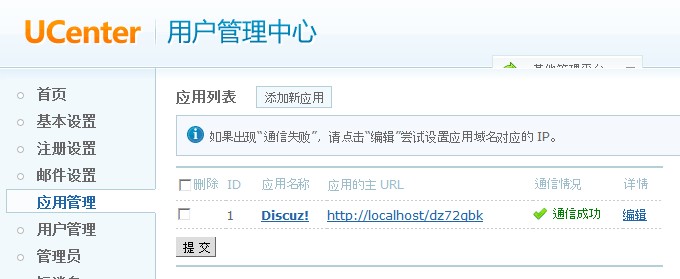

如上图,ID就是所对应的论坛在UCenter中的序号,应用名称这个不重要,这里的名称只是用来在UCenter里进行区别于其它应用,应用的主URL就是你论坛的访问地址,我这里是本机搭建的环境,所及地址为localhost。如果一切正常,那么通信情况就应该是“通信成功”,反之则为“通信失败”。如果通信失败了,那么就可以点击后面额“编辑”来进行修改一些配置,看下图:

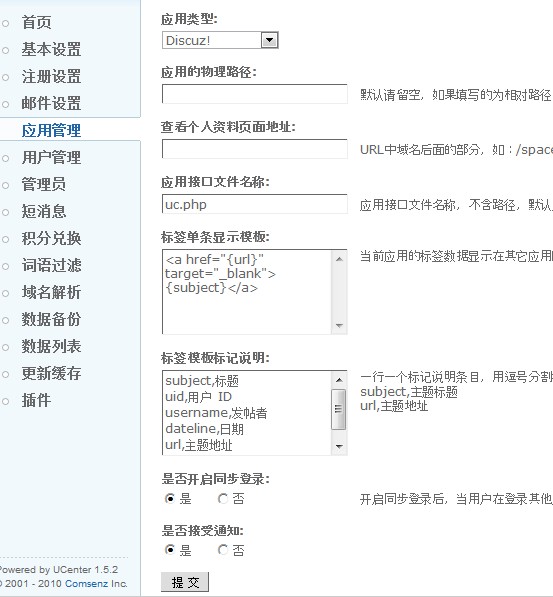

然后我们就可以在这里进行修改了,修改也就是修改3个地方,一是通信主URL,二是通信密钥,三是应用类型。主URL就不说了,通信密钥是经过加密的字符串,一般不需你自己来动,还有就是应用类型,有人往往忘了这个地方,如果是X系列的版本,就选择Discuz!X,如果是其它的,按照自己的类型选择就行,然后点击提交。提交后,我们把页面拉到最后,看看应用的UCenter配置信息,这个单击一下,默认是全选的,这些配置信息内容是和config/config_ucenter.php一致的,也就是说config/config_ucenter.php的内容是应用的UCenter配置信息的来源。

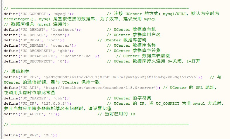

我们再来看看config/config_ucenter.php:
看看,这里定义的各个常量,我们是不是在UCenter的配置里就改过了?

出现上述问题,一定要先检查UCenter通信情况,大部分这个时候是失败的,我们到UCenter里看一下UCenter应用管理,如果觉得那里的信息都正确,那么回过头来再看看config/config_ucenter.php,主要检查2个,一个是UC_API,一个是UC_APPID,这2个因素往往是问题的所在,然后看看通信密钥UC_KEY是否一致,具体的修改方法,大家都很清楚了,之前也有过这方面的教程,不多述了。

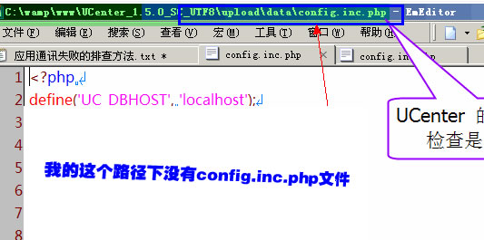

./data/config.inc.php  我的data文件夹下怎么没有config.inc.php  ????
