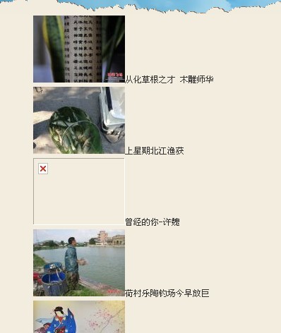

我是按照说明一步步来的  但出现这种情况 是什么原因呢?
恳请楼主和各位大哥指教;谢谢!

请先删除你 DIY 刚刚导入的内容
不是在 viewthread.htm 这是内容页
forumdisplay.htm
寻找 <!--{ad/text/wp a_t}--> (不一定要放在这里)
之下加入
  1. <div class="slidebox ndsns_radio" timestep="8000">
  2.         <div class="slidebar" mevent="click"><span></span><span></span><span></span><span class="slidebarup"></span><span class="slidebardown"></span></div>
  3.     <div class="ndsns_radio_cmt">
  4. <strong>精彩推荐:</strong><a target="_blank" >会员秀</a><a target="_blank" >相亲秀</a><a target="_blank" >宝宝秀</a><a target="_blank" >婚纱照</a><a target="_blank" >旅行归来</a><a target="_blank" >摄影集</a><a target="_blank" >私房菜</a><a target="_blank" >八卦田</a><a target="_blank" >时尚秀</a></div>
  5.         <div class="slideshow">
  6.        <!--[diy=ndsns_com1]--><div id="ndsns_com1" class="area"></div><!--[/diy]-->
  7.        <!--[diy=ndsns_com2]--><div id="ndsns_com2" class="area"></div><!--[/diy]-->
  8.        <!--[diy=ndsns_com3]--><div id="ndsns_com3" class="area"></div><!--[/diy]-->
  9.     </div>
  10.     <script type="text/javascript">
  11.                 runslideshow();
  12.         </script>
  13. </div>
以上内容自行修改
在  主题页面 DIY 导入 viewthread.xml
ok
PS.  以上完成之后 请用DIY的选择要显示版块
DZ 很多人都只会要你去搜索在搜索.. 很少人会帮忙..
我是刚刚测试过 {:soso_e110:}

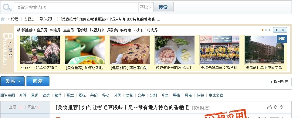

我实现了效果,步骤是就是楼主的步骤,只是有些地方修改下就好
第一步:把图片【代码文件/ndsns_radio.png】上传到网站”根目录/static/image/common/"下;
(注:如果背景图片显示不正常,检查下“后台”在用模板的“界面基础图片目录 {IMGDIR}:”,拷贝到此地址下即可)
图片显示不出来,那就稍微改下咯。
把ndsns_radio.png 上传到一个路径:比如 论坛根目录,修改第三步的css,css里调用直接调用根目录下的这个图片
第二步:打开【代码文件/结构代码(htm).txt】,拷贝里面的全部代码,然后再打开你正在使用的模板目录下文件【forum/viewthread.htm】,把拷贝的代码放到此文件”<div id="ct" class="wp cl">“之前;
(注:如果你的viewthread.htm文件是默认,你也可以直接上传【代码文件/viewthread.htm】覆盖,就不用改什么了)
第三步:(先跳过这,先完成第四步吧,导入xml文件)打开【代码文件/样式代码(css).txt】,拷贝里面的全部代码,然后再打开你正在使用的模板目录【common/..】,看看里面是否存在文件”extend_module.css“,有,就把代码添加的末尾;没有,就新建个文件”extend_module.css“,同时把代码拷贝进来;
(注:如果样式没调用成功,实在不行,就笨办法,把css样式拷贝到你的common/common.css代码末尾)
css调用无效,那就把css直接放在diy里咯,也省的动common.css源文件
修改第一步要修改的图片路径
  1. /** forum::viewthread,group::viewthread **/
  2. /* 帖子内容页 广播台*/
  3. .ndsns_radio, .ndsns_radio .slidebar span{ background:transparent url(ndsns_radio.png) no-repeat scroll 0 0;}........以下省略
修改过之后,然后在代码头尾各加<style>、</style>,完了把这段代码加进diy末尾咯,
代码
  1. <style>
  2. /** forum::viewthread,group::viewthread **/
  3. /* 帖子内容页 广播台*/
  4. .ndsns_radio, .ndsns_radio .slidebar span{ background:transparent url(ndsns_radio.png) no-repeat scroll 0 0;}
  5. .ndsns_radio{ background-color:#fff; border:5px solid #EDDFC5; height:140px; padding:5px 10px 10px 50px; line-height:20px; font-size:12px; margin-bottom:8px; overflow:hidden; color:#444;}
  6. .ndsns_radio .slidebar{ float:right; display:inline;}
  7. .ndsns_radio .ndsns_radio_cmt a{ margin-right:8px;}
  8. .ndsns_radio .slidebar span{ display:inline-block; cursor:pointer; height:18px; width:6px; background-position:-15px -167px; font-size:5px; overflow:hidden; margin-right:5px;}
  9. .ndsns_radio .slidebar span.on{ background-position:-4px -167px;}
  10. .ndsns_radio .slidebar span.slidebarup, .ndsns_radio .slidebar span.slidebardown{ width:23px; height:18px; margin:0;}
  11. .ndsns_radio .slidebar span.slidebarup{ margin-left:4px; background-position:-50px -190px;}
  12. .ndsns_radio .slidebar span.slidebardown{ background-position:-23px -190px;}
  13. .ndsns_radio .slidebar span.slidebarup:hover{ background-position:0 -190px;}
  14. .ndsns_radio .slidebar span.slidebardown:hover{ background-position:-73px -190px;}
  15. .ndsns_radio .slideshow{ padding-top:5px;}
  16. .ndsns_radio .slideshow li{ float:left; width:130px; text-align:center; overflow:hidden; padding:0 9px;}
  17. .ndsns_radio .slideshow li a:hover{ text-decoration:none;}
  18. .ndsns_radio .slideshow li img{ height:95px; width:130px; border:1px solid #CACACA; padding:1px;}
  19. /** end **/
  20. </style>
第四步:打开一个帖子内容页,用管理员登陆,点顶部"DIY",再点“导入”,将文件夹里的【代码文件/viewthread.xml】导入,然后依次点"保存"-”应用于此类全部页面“—”确定“;(好了,执行第三步吧)
骚年,{:soso_e113:}  有实现后的jb
