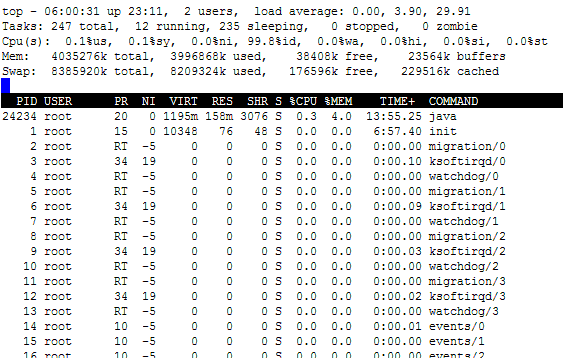

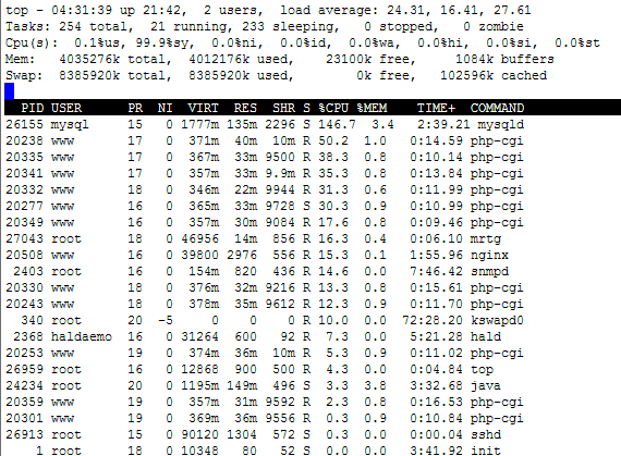

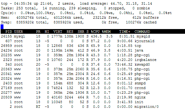

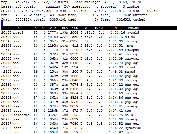

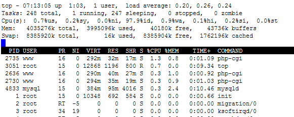

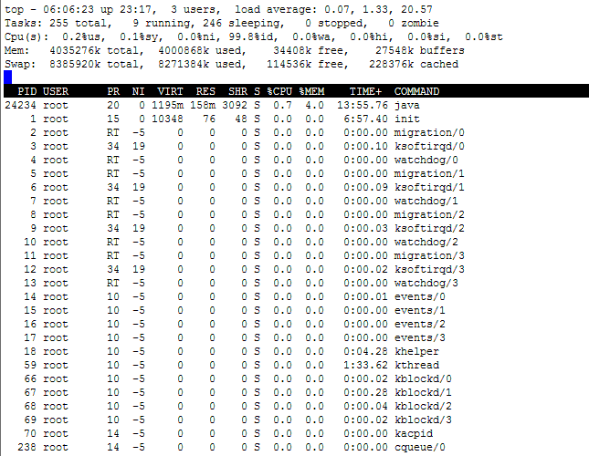

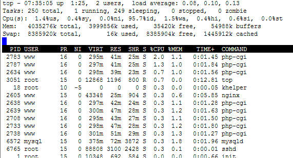

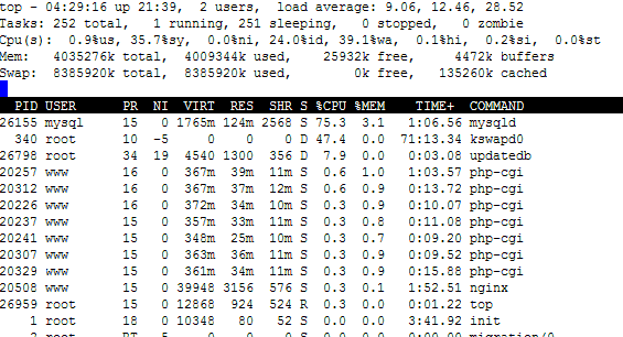

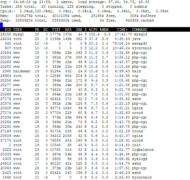

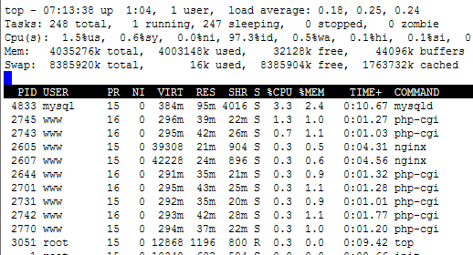

基本情况:
1、独立服务器,5m独立带宽,4g内存,x2系统,独立ip日1万加点。
2、一直很稳定,近期由7.0升级到x2;
3、服务器上除了主站外还有4个小站,两个是ecshop搭建的商城,一个是java环境下的小站,流量很小,都是商城;
问题表现:
1、cpu和内存接近极限,最后服务器死掉,严重时ssh也连接不上,必须服务器托管商重启才好;
2、一般死掉时基于java的站点可以访问,但php的论坛和ecshop的商城都打不开,有时全部死掉,打不开;
top截图:
1-4是出问题前的截图
ll7网站死.gif 5是
5是出问题后java和php站都打不开的情况
6-7是java站点恢复,php站点打不开的情况
8-9是服务器重启后php站点打开,java打不开的情况
,接连死机,受不了了,求高手指点,,谢谢

正常情况下,swap 0 free,是就死掉了。太复杂,需要分析的原因很多。

swap都用完了  能不死吗
wa比较大    mysql负载高  检查下mysql 慢查询或者锁表  估计是mysql的问题

兄弟,JAVA内存溢出了,然后调整下ulimit
