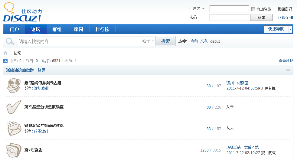

参考https://discuz.dismall.com/thread-2174726-1-1.html升级教程,最后能顺利将7.2 的数据转换到X2里,但出现了乱码。会员名,帖子内容等均乱码。反复测试,不同机器测试问题相同。

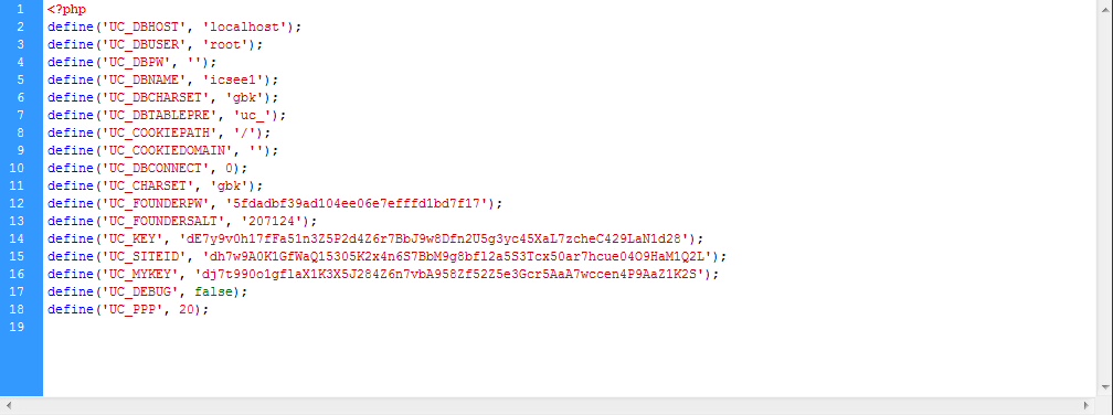

uc1.5 升级到 1.5.2 升级到1.6 config文件是GBK的。

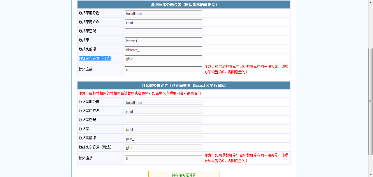

【自己解决】问题的关键在于升级时应该填写---数据表字符集 (可选)--- 因为是可选所以一直忽略了,怎么测试都有问题。填上GBK后问题一下子就解决了。
如图:
真是细节决定成败啊!有木有!!希望后来人有同类问题的予以借鉴。也感谢楼下好心人的帮助。谁都没想到卡在了这么小的细节上,真是阴沟里翻船啊~ 有木有!!哈哈哈哈哈~

数据库的版本相同吗??同时看看UC是不是使用GBK的,如果UC使用UTF8都会有这样的情况

打开UC里面配置文件看看,是不是使用UTF8的
 楼主| 7788945 发表于 2011-8-16 21:36:38 | 显示全部楼层
是GBK的。
lt989 发表于 2011-8-16 21:38:05 | 显示全部楼层
是GBK的。
请问你在哪里查到是GBK呢??
 楼主| 7788945 发表于 2011-8-16 21:39:20 | 显示全部楼层
请问你在哪里查到是GBK呢??
请看1楼。我发图了~你看看是不是这里看。
lt989 发表于 2011-8-16 21:43:38 | 显示全部楼层
