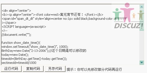

功能说明
大家都知道论坛里代码标签是code,但这个只能显示及复制代码,却不能即时测试HTML(比如JS特效),论坛里有人发过“增强的code]代码插件,但是那样的话,有些不需要”运行“的HTML就无法更直观显示了。所以我利用D4的自定义标签功能增加了[runcode][/runcode]代码,可以与code]标签同时使用。其最主要的作用就是测试一些HTML代码效果,比如CSS,JS等
安装难度:极易
数据库升级:无
系统安全:低,只能运行客户端代码,不能运行服务器端代码
示例:http://www.i79.cn/bbs/viewthread.php?tid=1016
操作步骤
(1)修改/include/common.js
(2)后台增加Discuz!代码[runcode],并启用
使用方法
发布代码时,在代码头尾写上[runcode这里写的是HTML代码[/runcode]
详细步骤

runcode代码示例
runcode代码示例
