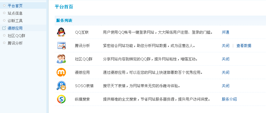

有会员反应说无法添加漫游应用,我测试了一下后发现,我的网站上整个云平台都出了问题。
之前开通了腾讯分析、社区QQ群、漫游应用(一直使用正常);出现问题后,腾讯分析数据正常,查看正常;社区QQ群后台推送正常,群内显示正常;漫游应用已经安装过的应用,使用正常,但是所有会员都无法安装新的应用。
我尝试关闭漫游应用,提示“调用远程接口失败。请检查您的服务器是否处于内网以及您服务器的防火墙设置。”
尝试开通QQ互联、SOSO表情,均提示“调用远程接口失败。请检查您的服务器是否处于内网以及您服务器的防火墙设置。”(本站之前曾经开通过QQ互联,后来关闭;一直没有开通SOSO表情。)
我以为是上次打补丁时出的问题,于是重新下载最新版的DX2.0,FTP上传覆盖了所有文件。老问题依旧,出现的新问题是:SOSO表情显示已经开通,但左侧列表没有出现“SOSO表情”(如下图),发帖子时也不能使用SOSO表情(原表情正常)。

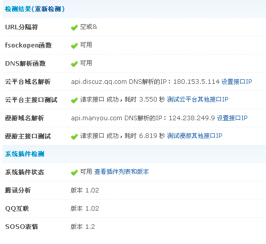

诊断工具检测结果,看上去很正常啊:
我的论坛使用的是国外虚拟空间。请教:怎样继续排查问题所在?
