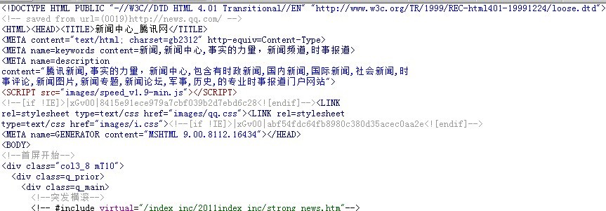

下面就不拿自己的网站献丑了.截取一段腾讯新闻页举例说明下.
一、首先你要会PS, 设计出你的网页,当然其他软件也行,或者模仿一下别人的网站也可以.
然后切图,排版,成为静态HTML文件,测试好兼容性.
这里不详细说了.要是不懂html 还是需要去学一下再来看.

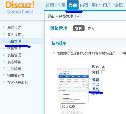

     1、为了不影响默认风格,首先我们复制一份默认风格见下图:

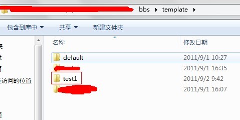

      2、到template\目下创建一个文件夹。名字自取,我这里就叫test1.

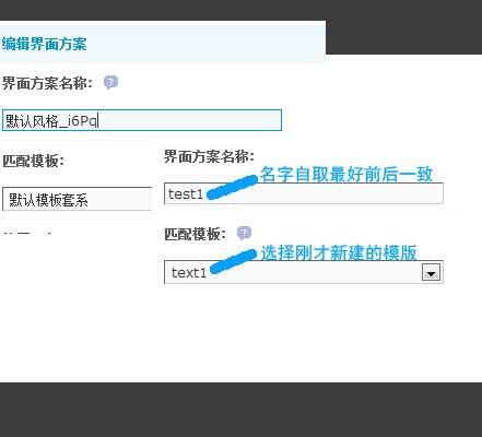

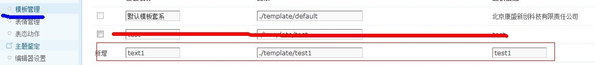

       3、到模板管理里面新增一个模板。名字自取,路径指定到刚才新建的文件夹.如下图
        4、设置好以后 编辑刚才复制出来的风格,如下图
         5.jpg        5、设置好以后把这个风格设置为默认。

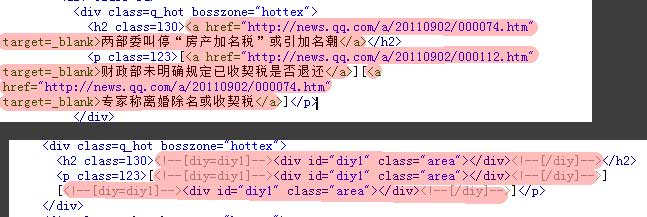

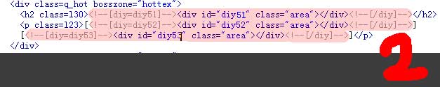

五、到此你的静态网页已经转换到DZ下了.下面开始添加框架和模块.       1、首先把不带CSS的标签替换成。<!--[diy=diy1]--><div id="diy1" class="area"></div><!--[/diy]-->
              1-1、这个<!--[diy=diy1]-->具体什么意思我也不知道,反正规则是 <!--[diy=diy1]-->diy1 要和他所包含的的DIV标签的ID保持一致,且具有唯一性.class="area"保持不变。比如下图。飘红的部分是替换的.如图第二部分显示所有的都是diy1这样就错了.要保持唯一性.不能重复! 如图二.
     这部分替换后 我们就可以去diy页面添加框架和模块了

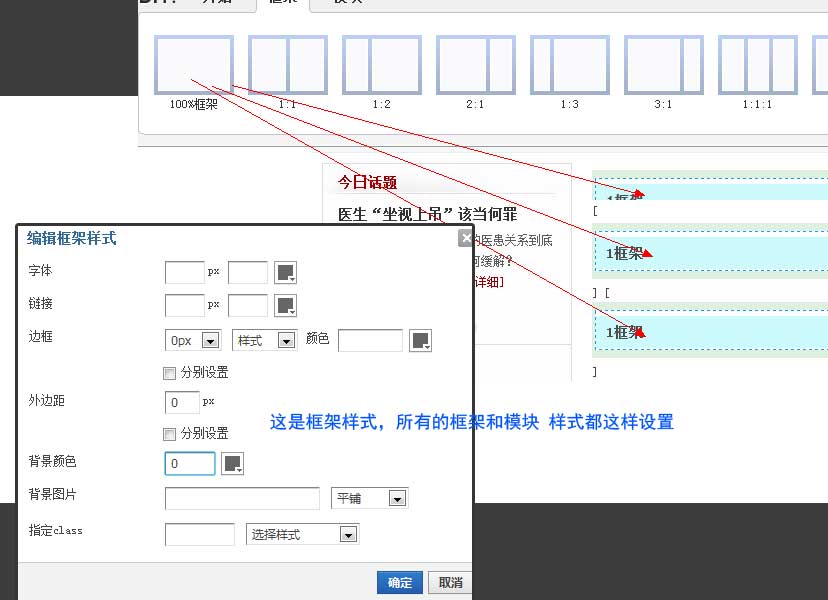

六、1、首先添加框架如下图。 把所有框架的 标题全部去掉.
2、添加模块
.添加帖子模块.  属性自己设置.这里没法演示.  根据自己的模版灵活掌握.  样式也要设置  边框 外边距 内边距 都为0。潼关
举一反三.其他部分自己试试。
