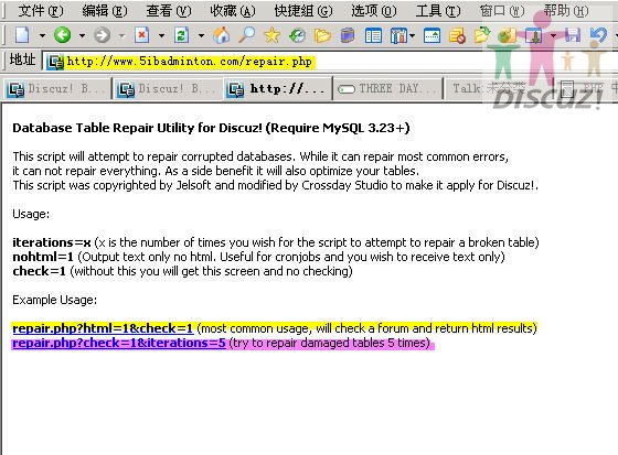

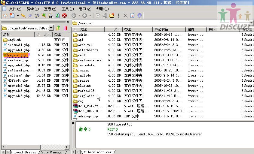

Discuz! 自带了一个使用 PHP 编写的数据表修复工具 repair.php,虚拟主机用户也可使用。该工具位于软件包的 ./utilities 目录中,使用时需要上传到服务器上论坛目录(注意不要连 ./utilities 目录一起上传,否则无法运行),
用ftp工具把repair.php上传到空间,和论坛程序放到一起
在浏览器运行后点击下面的链接即可
在地址栏里输入http://www.xxx.com/repair.php运行此程序
修复以后如果出现下面的画面表示修复成功!!!
运行的结果,如果运行结果中没有红色的字体出现,说明修复成功,打开你的网站,继续运行吧!!否则的话,继续运 ..
这个工具能修复大多数常见的数据库错误,尤其是错误号为 126、127 的错误,对 145 错误也可修复,同时能对数据表在修复之后进行优化。如果一次修复不成功,可以尝试多次,或将数据库重启后再试。

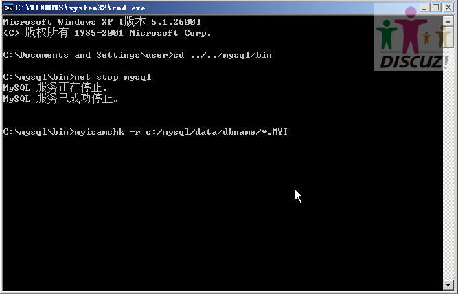

MySQL 自带了专门用户数据表检查和修复的工具——myisamchk,当 repair.php 多次修复均无法成功时,可以在服务器终端使用 myisamchk 进行修复。在 MySQL 的程序文件目录(见《数据备份与恢复》中的说明)可以找到这个工具。
常用的修复命令为 myisamchk -r 数据文件目录/数据表名.MYI,如果 -r 参数不能奏效,可以先把数据文件备份(备份可使用直接文件复制的方式,详见《数据备份与恢复》中的说明)后使用 -o 参数,如果-o还不可以的话,就使用-f参数,如果还是无法修复,只有使用你的备份文件来恢复数据了!什么??你没有备份文件那你就坐到那里哭吧!!开个玩笑,但是网站及时的做备份确实是很重要的,尤其当有一定的规模以后,建议每天都做备份!!

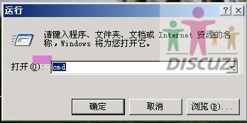

1.
在运行里面输入cmd,进入命令行
在运行里面输入cmd,进入命令行
2.更改当前目录到mysql/bin下面,一般情况下只有在这个下面才能运行myisamchk命令
改变路径到你装mysql的bin目录下面,并运行myisamchk,命令如图所示
3.修复的结果,如果修复后的情况都如下图所示的话,你就可以了,成功了,继续开启你的网站,运行吧!!
运行结果如图所示表明修复成功,可以开启论坛了!

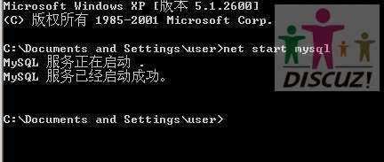

4.别忘了启动你的mysql,要不你的网站还是运行不起来.
启动mysql,整个修复完成
启动mysql,整个修复完成

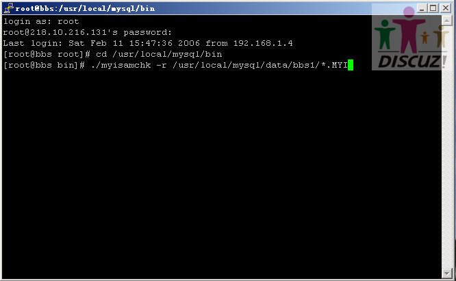

ps:下面给的一个是linux下面的修复方法,和上面的基本相同.只是linux下面关闭和启动mysql的方法和windows的不同.一般情况下linux用
  1. /etc/init.d/mysql stop  service mysqld stop /etc/init.d/mysql start service mysqld start
来关闭和启动mysql
linux下面和在windows下面是一样的.首先要停掉mysql,然后运行myisamchk修复就可以了.
