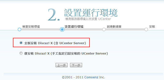

1. 建立一個新的目錄,安裝x2程序(注意,不是覆蓋原本的7.2版喔)
新安裝的x2,是要選擇下圖第一項。

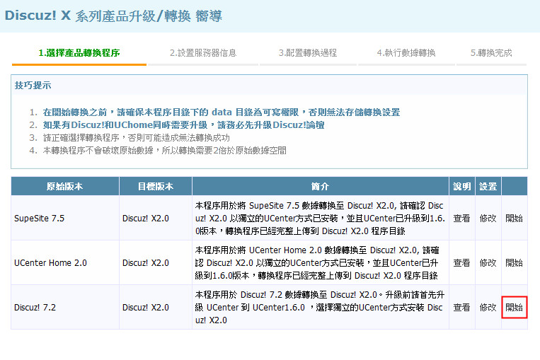

3. 上傳Discuz_X2_TC_UTF8.zip解開中的utility中的convert目錄到論壇上
4. 執行http://xxxx.com/utility/convert或是http://xxx.com/convert(主要是看你的convert是單獨上傳到主機,還是有包含utility目錄也上傳)
執行過後,選擇下圖紅框框的選項,會花一點時間轉換db(有可能會到15-20鐘左右,看你論壇數據庫有多大)。
