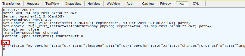

dongdong0925 发表于 2011-9-14 10:40:40 | 显示全部楼层
kun850 发表于 2011-9-14 10:35
帮主,我那个问题是不是没办法解决了,您给个回话啊!也好死心吗
检查是什么输出的红框部分,去掉此输出后再进行恢复。
kun850 发表于 2011-9-14 11:06:55 | 显示全部楼层
联系了空间商,也发给了他截图,他说不知道在哪控制,怎么去掉
