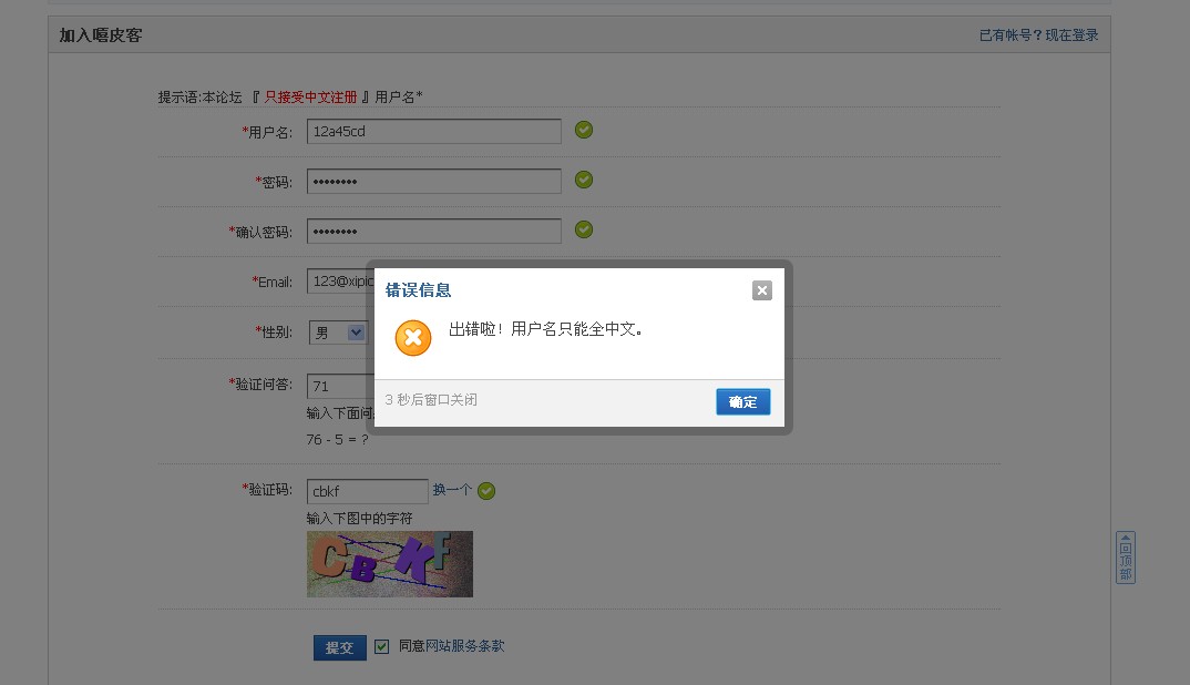

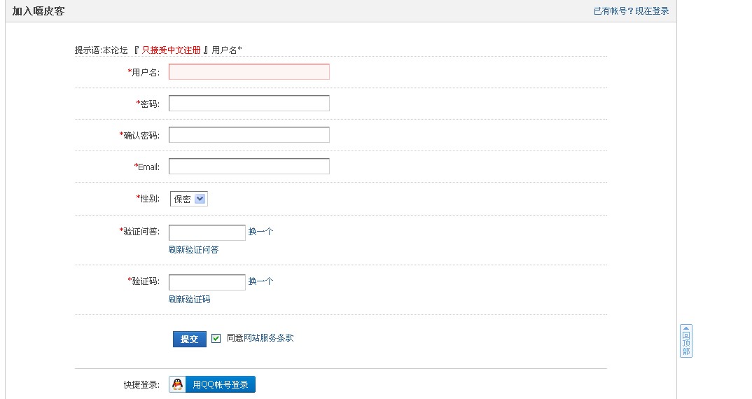

修改完之后,注册界面和用非汉字注册时的效果如下两图:
注册界面效果图
用了非汉字注册后出错效果图
