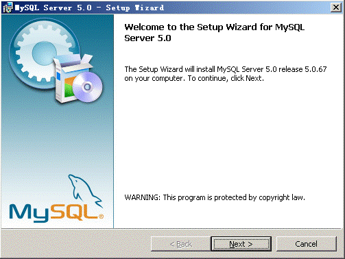

1、安装MySQL
1)安装软件

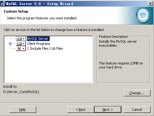

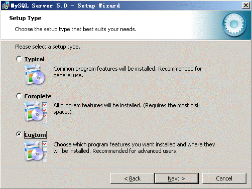

进入X:\Server_Tools文件夹,双击mysql-essential-5.0.67-win32.msi;
选择Custom自定义安装
点击“Change”更改MySQL安装目录

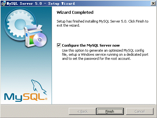

待文件复制安装完毕后,进行MySQL设置界面,单击Finish。

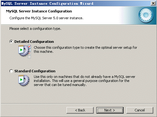

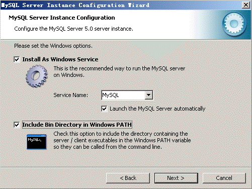

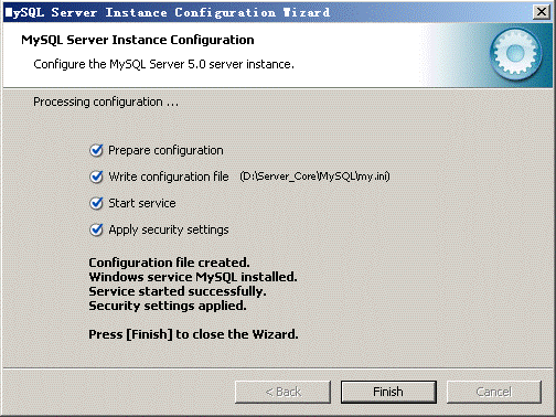

选择Detailed Configuration进行详细配置

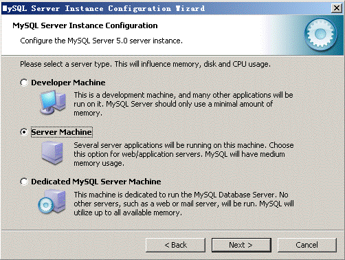

选择MySQL运行模式:Server Machine

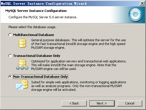

选择MySQL数据库默认存储方式:Non-Trans Only ( MYISAM)

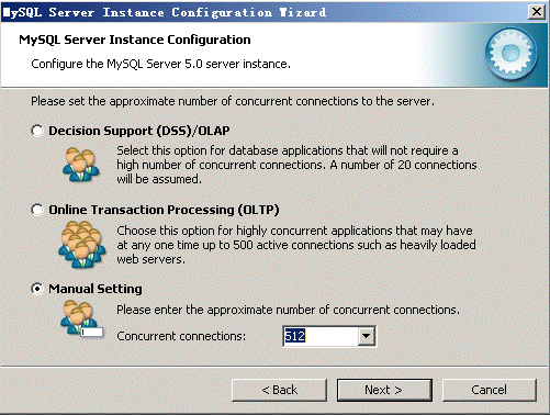

设定MySQL最大连接数:一般设置为128 - 512之间的整数。

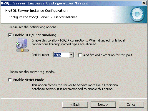

设定MySQL网络参数,注意:不要启用Strict Mode!那个Add firewall的选项仅在需要外连MySQL的时候勾选上,也就是说给防火墙加个出入站的策略。

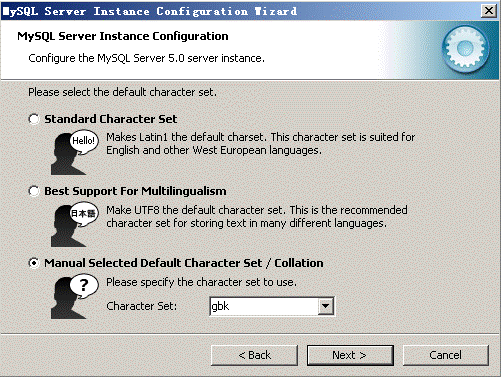

设定MySQL默认字符集:以用户站点语言为准,默认我们填gbk。
Windows环境设定:

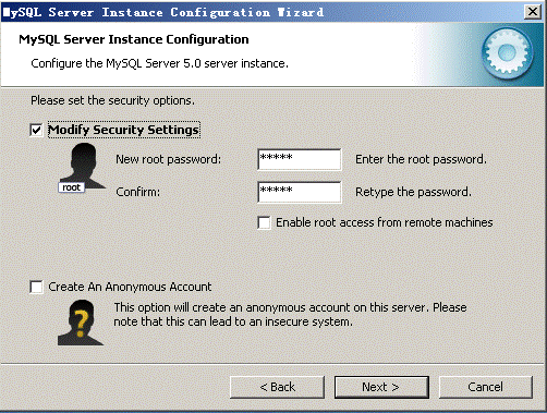

修改设定root用户密码,root密码请设置的比较复杂些。
注意:非必要情况下,不要启动远程连接模式!
完成MySQL的安装,并启动MySQL服务。

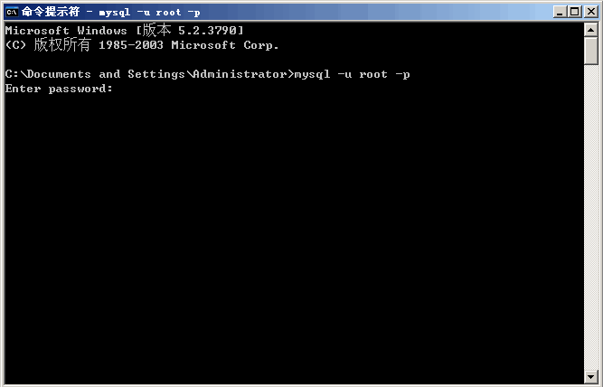

2)测试MySQL工作是否正常
打开cmd命令提示符窗口,输入命令:mysql –u root –p
输入刚才安装时设置的密码后,如果能够正常进入MySQL控制台则说明MySQL安装正常。

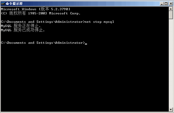

3)更改MySQL数据库存放目录
打开cmd命令提示符窗口,输入命令:net stop mysql 停止MySQL服务运行;
打开X:\Server_Core\MySQL\my.ini,
找到:
  1. Datadir = “X:\Server_Core\MySQL\data”
修改为:
  1. Datadir = “X:\Database”
将X:\Server_Core\MySQL\data 文件夹复制到X:\,并重命名X:\Database;
打开cmd命令提示符窗口,输入命令:net start mysql 启动MySQL服务。

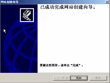

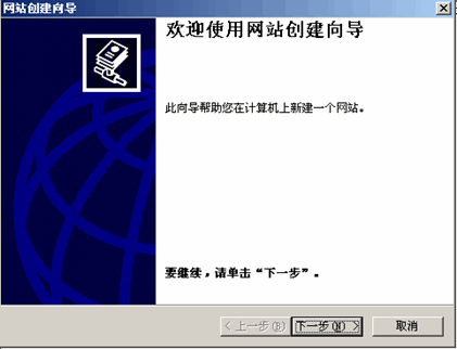

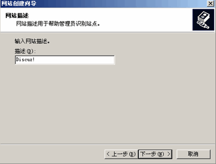

1)建立网站

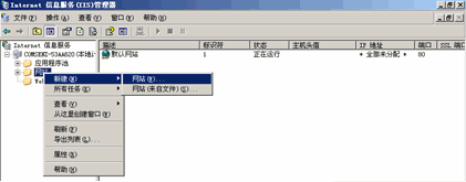

启动IIS管理器,并新建一个网站(虚拟主机);
输入网站名称,改名称仅为IIS中的标识
网站IP地址不用填写,端口如没有特殊要求则保持80即可,最后正确输入网站域名。

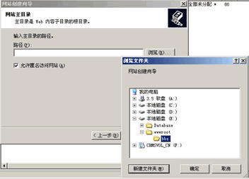

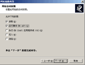

在网站分区中建立wwwroot以及下级站点文件夹bbs
对于PHP应用,需要给予该站点“读取”和“运行脚本”的权限。
至此,已经成功的新建了一个站点。

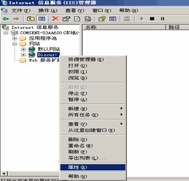

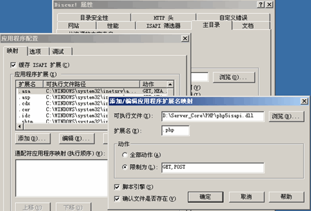

2)IIS与PHP的整合配置
打开刚刚建立的网站属性
在站点属性窗口中,单击“主目录”页签,单击“配置”按钮,在新弹出的“应用程序配置”对话框中,单击“添加”按钮,加入PHP的ISAPI支持,选择可执行文件:X:\Server_Core\PHP\php5isapi.dll、扩展名为.php、限制动作为:GET,POST。单击“确定”添加,并在“应用程序配置”窗口中查看.php扩展是否加载成功。若成功,则单击“确定”关闭配置窗口,回到站点属性主窗口。

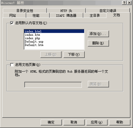

单击“文档”页签,在默认内容文档中添加index.htm、index.html、index.php三个文件,并将所有默认文档排序,顺序按照下图所示。完成后,单击“确定”,关闭站点属性配置窗口,回到IIS管理器主界面。

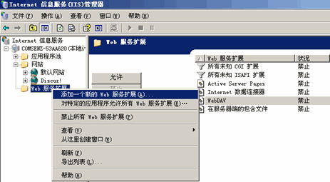

右键单击“Web 服务扩展”,添加PHP扩展支持。
在如下图所示的“新建WEB服务扩展”对话框中,“扩展名”填写PHP,“文件”选择X:\Server_Core\PHP\php5isapi.dll,并设置该PHP扩展默认为允许。

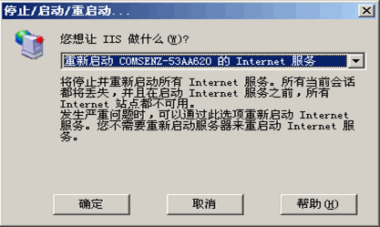

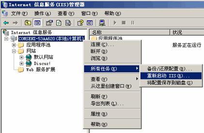

重启IIS服务

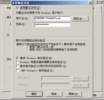

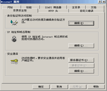

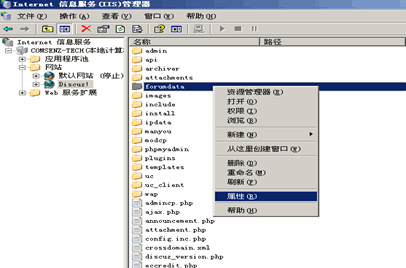

右键点击当前站点属性,选择目录安全性选项卡
点击“身份验证和访问控制”框内的“编辑”按钮,浏览选择web用户,填上密码web,确认后,确定退出。

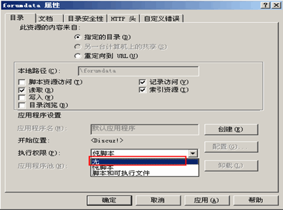

2、配置网站账号权限

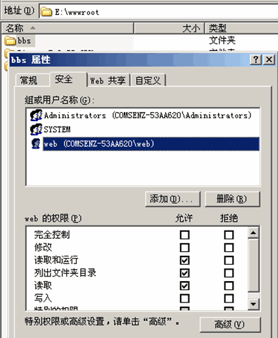

1)为IIS当前站点的网站根目录设置访问权限
只给sysytem,administrator,web权限,web用户权限只给 读取和运行、列出文件夹权限、读取。
2)配置程序目录权限
已经安装好Discuz! X2.5站点程序的,还需要在IIS的当前站点中设置脚本的运行权限。
