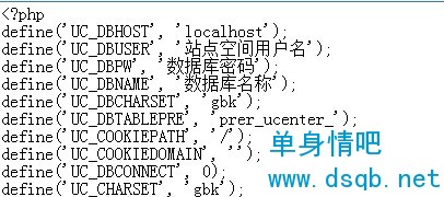

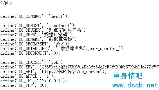

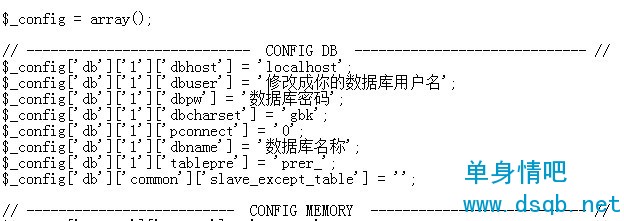

3、修改配置文件,打开我们的ftp,在ftp下找到config目录,然后打开,找到config_global.php和config_ucenter.php文件,修改
如图:
这个是config_global.php中的修改
这个是config_ucenter.php中的修改
修改其中文字的部分,修改完成后,再查找 uc_server 目录下data目录中的 config.inc.php文件,修改如图:
