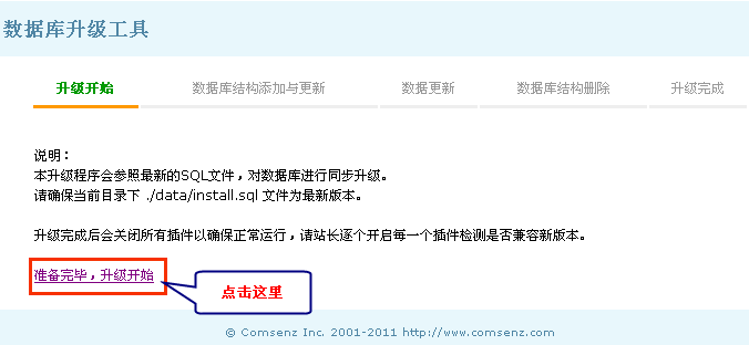

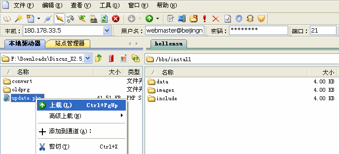

1、上传 utilities 目录中的 update.php 文件到 install 目录中,并确保 install/data 中的 sql 文件完整。
2、在浏览器中运行 http://www.domain.com/install/update.php 开始升级(其中 http://www.domain.com 为你的站点访问地址)
点击“准备完毕,升级开始”链接进行升级。

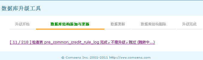

3、开始升级
升级过程全部为自动,无需人工操作,您只要耐心等待就可以了。

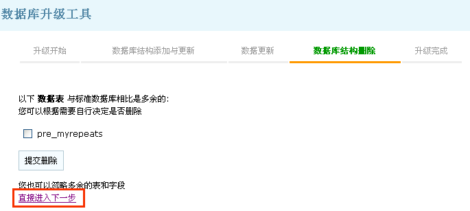

4、数据库结构删除
您可以选择删除与标准数据库相比是多余的的数据表和字段,您也可以忽略多余的表和字段。

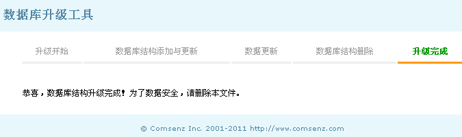

5、完成升级

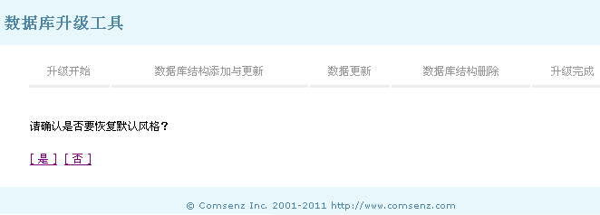

点击“直接进入下一步”请确认是否要恢复默认风格,如下图所示:
如果选择“是”您的站点将恢复站点默认风格。然后将自动更新缓存,等待缓存更新完毕后,站点升级完成。

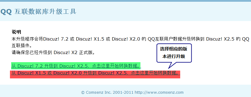

4)选择您升级程序的版本,点击相应的链接进行升级操作,如下图所示:
注意:如果您是从 Discuz! 7.2 版本升级到 Discuz! X2.5 版本请选择【从 Discuz! 7.2 升级到 Discuz! X2.5,点击这里开始转换数据。】进行升级。
如果是从Discuz! X1.5 或 Discuz! X2 升级到 Discuz! X2.5 请选择【从 Discuz! X1.5 或 Discuz! X2.0 升级到 Discuz! X2.5,点击这里开始转换数据。】进行升级。
升级过程是自动的,您只要耐心等待升级完成即可。

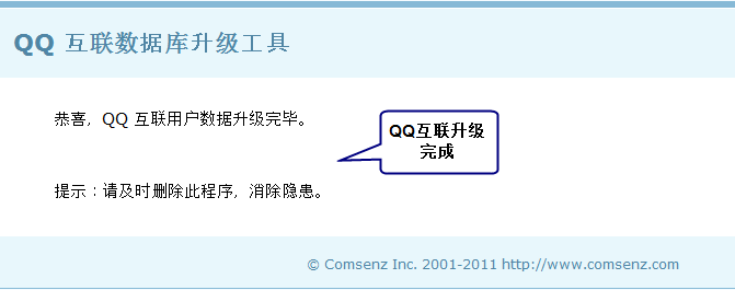

升级完成后提示如下:

至此 Discuz! X 系列任意版本到 Discuz! X2.5 正式版本升级完成!

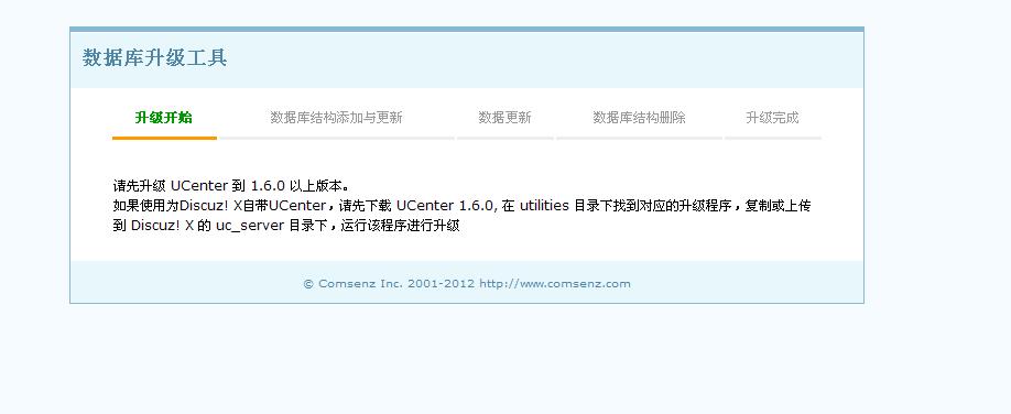

老大,帮我看看是怎么回事,,,怎么出现这个呢
360截图20120308210349734.jpg UC也是1.6的呀,最新的

振★兴 发表于 2012-3-19 14:59:43 | 显示全部楼层
UC也是1.6的呀,最新的
我遇到过这个问题  我的解决方式是:进网站后台管理,选择不关闭站点,然后再进行网站系统升级。升级前系统会自动帮你把网站给关闭。如果我们事先就关闭了网站然后进行升级,就会出现这样的错误
obush 发表于 2012-3-19 20:09:30 | 显示全部楼层
我遇到过这个问题  我的解决方式是:进网站后台管理,选择不关闭站点,然后再进行网站系统升级。升级前系 ...
谢谢啊,,,非常感谢
