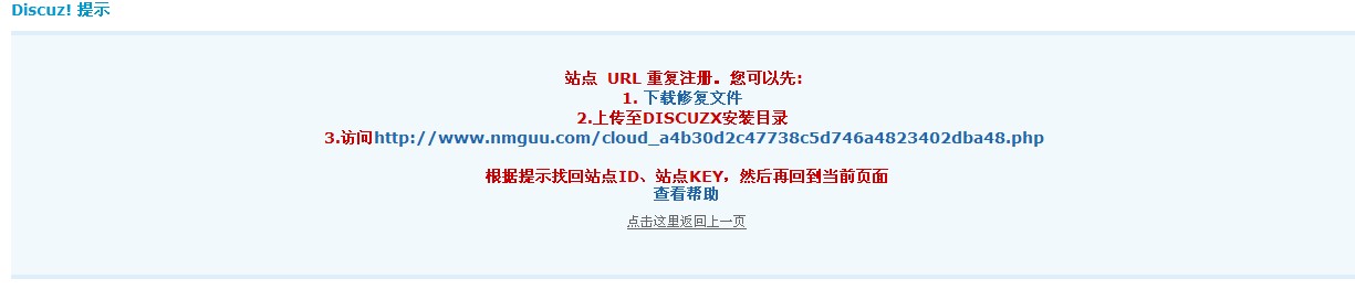

管理大哥,我都发了10几天的帖子了。没有人帮忙解决,我上图这次。求解决!
81070149 发表于 2011-11-13 15:45:12 | 显示全部楼层 |阅读模式

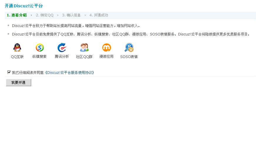

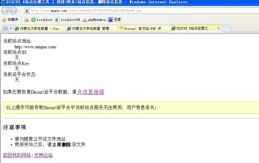

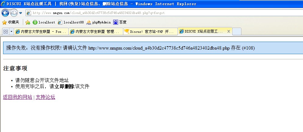

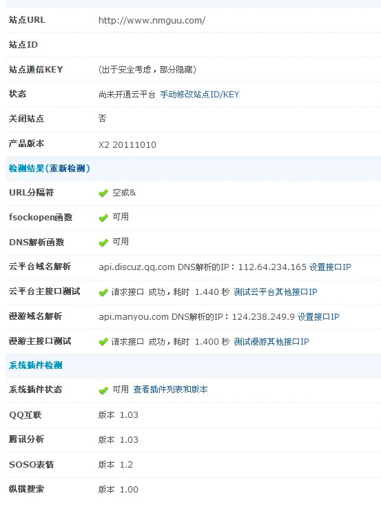

以前在另一个服务器好像申请过,然后服务器关闭了,去不出来数据,所以只有在把本地的上传到新的服务器上,然后,没有了ID和KEY。今天刚开始绑定的时候是还能进入绑定的页面呢,但是后来自己又重新装了下程序。就成这了。没有办法了。
littlehz 发表于 2011-11-14 12:36:13 | 显示全部楼层

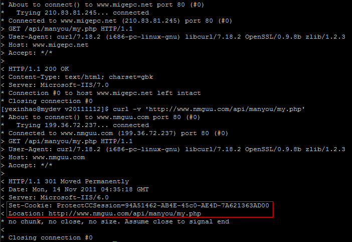

您的服务器有防火墙阻挡接口通信,请联系空间商解决
 楼主| 81070149 发表于 2011-11-15 17:26:50 | 显示全部楼层
littlehz 大哥,怎么弄呢,我的用的VPS然后安装的网站安全狗。上次攻击的我怕了。所以安装了。安装了。好了,但是。。。我在去看看,如果我设置通过了就可以了吗、
 楼主| 81070149 发表于 2011-11-15 17:48:35 | 显示全部楼层
谢谢,管理大哥,呵呵,就是服务器设置的问题。。解决了。!感谢!!!
