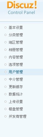

未解决问题,等管理员回答:
1.除了最大的管理权限,其他会员不能发布 新房
rikioy 发表于 2011-11-16 11:00:09 | 显示全部楼层
房产后台设置管理用户组,有权限发布。
 楼主| wdqsok 发表于 2011-11-16 11:03:02 | 显示全部楼层
房产后台设置管理用户组,有权限发布。
没有 新房 发布权限 选项及设置
rikioy 发表于 2011-11-16 11:09:29 | 显示全部楼层
后台 房产 管理组设置中 设置了。相关的用户组的用户就有新房发布权限了。
 楼主| wdqsok 发表于 2011-11-16 11:13:53 | 显示全部楼层
没有发现管理组设置
只有中介管理 - 中介管理 - 增加中介管理

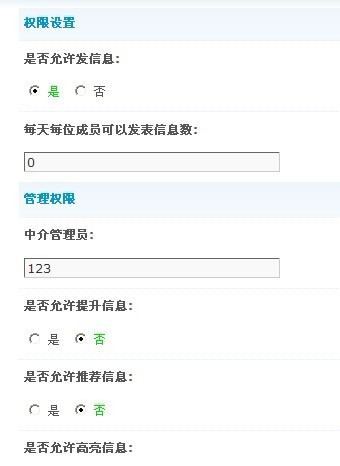

 楼主| wdqsok 发表于 2011-11-16 11:20:26 | 显示全部楼层
管理组是不是指这个
那也就是说,普通用户,和 中介 是不能发布 新房 信息的
也只有本站的管理员可以发布 新房 信息,建议在中介管理中,增加是否可以发布 新房 的选项
rikioy 发表于 2011-11-16 11:37:05 | 显示全部楼层
你可以需要有权利的人归纳进管理组。新房里面有些权限还是比较大的。例如关联版块和咨询频道。可以设置版块的版主等。
 楼主| wdqsok 发表于 2011-11-16 11:55:51 | 显示全部楼层
你可以需要有权利的人归纳进管理组。新房里面有些权限还是比较大的。例如关联版块和咨询频道。可以设置版块 ...
谢谢,这个好好研究下
