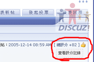

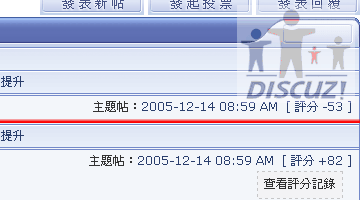

看下圖 加分有 + 顯示  扣分有 - 顯示

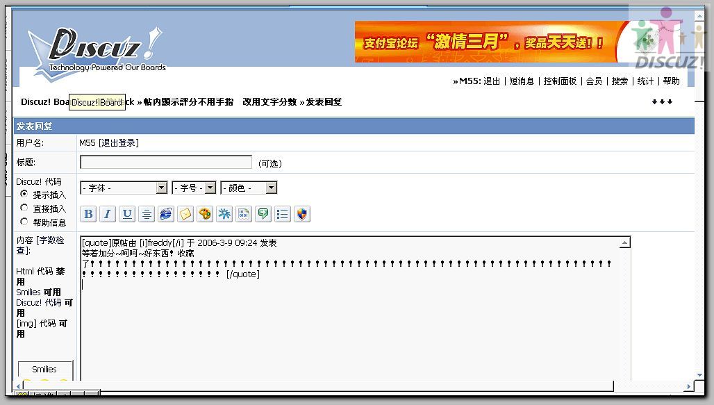

原帖由 freddy 于 2006-3-9 09:24 发表
等着加分~呵呵~好东西!收藏了!!!!!!!!!!!!

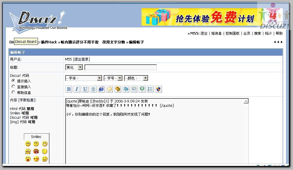

小F,你别编辑你的这个回复,我刚刚突然发现了问题!
正常引用回复的时候应该是这样的画面
正常引用回复的时候应该是这样的画面
这是在回复小F的帖时显示的!
这是在回复小F的帖时显示的!
我刚刚在引用你的回复时发现的!
大家仔细的看看,回复小F的那个帖时,表格被撑破了!应该是连续“惊叹号”引起的!
