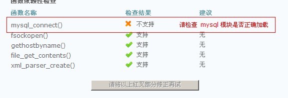

[求助] mysql_connect() 不支持 请检查 mysql 模块是否正确加载
优美技术 发表于 2011-11-22 10:12:23 | 显示全部楼层 |阅读模式
错误了
错误了
mysql_connect()
不支持
请检查 mysql 模块是否正确加载
求大家帮帮忙!

//以下方法我全部实验完毕了。 都不好使。还是提示这个 。
// PHPinfo 里搜索不到 MYSQL.
// 求大牛帮助解决问题
//mysql_connect()不支持 请检查mysql模块是否正确加载问题解决方法:
原因分析:
在系统的 system32(C:\windows\system32)目录下缺少libmysql.dll文件。
解决方法:
可能原因一、找到php目录下的libmysql.dll,将其libmysql.dll复制到C:\ windows\system32目录中,然后重新启动Web服务。
可能原因二、到C:\windows目录下找到php.ini文件,确定扩展;extension=php_mysql.dll”前面没有“;”符号,如有有“;”符号,请删除。
改成
extension=php_mysql.dll    //去掉前面的;使之生效
可能原因三、 Mysql目录没有读取权限,请正确配置MySQL目录权限:
administrator   完全控制
system          完全控制
users           读取和运行+列出文件夹目录+读取
其他的用户权限全部删除,然后重启MySQL服务和Web服务
(建议以上设置更改部分内容后重启一下服务器。最后还要确定php.ini文件的权限,检查复制到system32里面的php文件的权限,检查php安装目录文件夹的权限.至少要有users默认权限,temp文件夹至少要有users组修改级别权限。确定以上信息均正确后,重启下你的服务器吧。)
 楼主| 优美技术 发表于 2011-11-25 15:28:26 | 显示全部楼层
查看/usr/lib/php/modules/里面根本没有mysql.so
找到Redhat安装盘,找到Server目录下的
php-mysql-5.1.6-20.el5.i386.rpm
php-pdo-5.1.6-20.el5.i386.rpm
上传,安装:
rpm   -ivh    php-pdo-5.1.6-20.el5.i386.rpm
rpm   -ivh    php-mysql-5.1.6-20.el5.i386.rpm
再查看so文件:ls /usr/lib/php/modules/
dbase.so ldap.so mysqli.so mysql.so pdo_mysql.so pdo.so pdo_sqlite.so phpcups.so
mysql.so存在了。
附录:
1、检查apache,mysql,php及其各组件是否正确安装,服务是否已启动。
2、查看 /usr/lib/php/modules/ 下 dbase.so ldap.so mysqli.so mysql.so pdo_mysql.so
pdo.so pdo_sqlite.so phpcups.so mysql.so是否存在。
如果不存在:找到Redhat安装盘,找到Server目录下的
安装:
3、在/etc/php.ini中添加
extension=mysql.so
extension=mysqli.so
extension=pdo_mysql.so
4、重启httpd和mysqld
