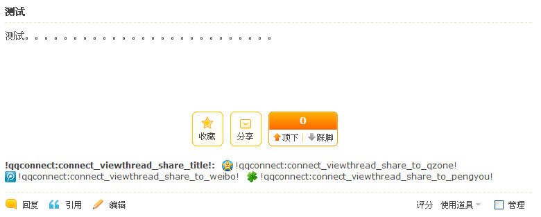

Discuz7.2,分享到处显示不正常。
freestman 发表于 2011-11-22 12:30:01 | 显示全部楼层 |阅读模式
如图所示:

liujinou 发表于 2011-11-25 20:55:11 | 显示全部楼层
freestman 发表于 2011-11-25 18:11
顶起来,请各位帮忙~
我今天试用时也遇到了同样的问题。如图:
感觉可以直接修改plugins\qqconnect\templates模板中的module.htm文件把其中的
<strong>{lang qqconnect:connect_viewthread_share_title}:</strong>
                <a href="javascript:void(0);" id="k_qqshare" title="{lang qqconnect:connect_viewthread_share_to_qzone}"><i><img src="{IMGDIR}/qzone.gif" alt="{lang qqconnect:connect_viewthread_share_to_qzone}" />{lang qqconnect:connect_viewthread_share_to_qzone}</i></a>
                <a href="javascript:void(0);" id="k_weiboshare" title="{lang qqconnect:connect_viewthread_share_to_weibo}"><i><img src="{IMGDIR}/weibo.png" alt="{lang qqconnect:connect_viewthread_share_to_weibo}" />{lang qqconnect:connect_viewthread_share_to_weibo}</i></a>
                <a href="javascript:void(0);" id="k_pengyoushare" title="{lang qqconnect:connect_viewthread_share_to_pengyou}"><i><img src="{IMGDIR}/pengyou.png" alt="{lang qqconnect:connect_viewthread_share_to_pengyou}" />{lang qqconnect:connect_viewthread_share_to_pengyou}</i></a>
对应变量直接改成文字完了。例如:
{lang qqconnect:connect_viewthread_share_title}直接改成“分享到”
正常来说,这个文件的文字都是调用plugins\qqconnect中的discuz_plugin_qqconnect.xml文件中的文字说明。但我没看明白咋就没调用上呢?
是不是,头文件中没有读取这个文件造成的?这个得慢慢看看。
