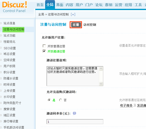

一、注册相关设置
操作路径:【后台】=>【全局】=>【注册与访问控制】=>【注册】
1、允许新用户注册:设置是否允许游客注册成为站点会员,分为两种方式,您可以根据站点需求选择注册方式。
1)开放普通注册:允许符合条件的新会员注册成站点用户。

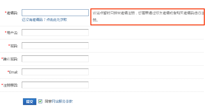

2)开放邀请注册:允许持有邀请码的新用户注册,此时需要进行邀请的相关设置,同时还可以设置是否可以直接购买邀请码,如下图所示:
邀请注册说明:填写用户邀请注册时在前台的显示说明。在前台的显示效果如下图:
如果有邀请码的话,可以直接填写邀请码进行注册。
允许充值购买邀请码:选择“是”,允许用户直接在线购买邀请码。

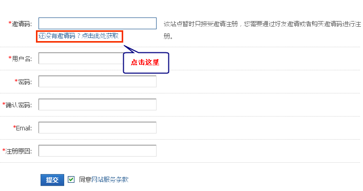

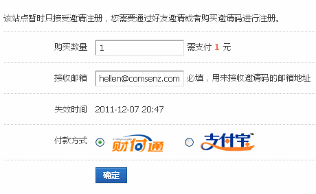

点击“还没有邀请码?点击此处获取”出现如下图所示的页面:
进入购买流程进行购买。
这里需要特别注意的是:允许游客通过在线充值购买注册邀请码。仅限于关闭普通注册时有效。开启前请确认您的电子商务及发送邮件功能可正常使用。
电子商务在【后台】=>【运营】=>【电子商务】中设置。
发送邮件功能在【后台】=>【站长】=>【邮件设置】中设置。
邀请码单价(元):设置购买邀请码的单价,以元为单位。
邀请新注册会员奖励所用扩展积分:指邀请新注册会员奖励所用的扩展积分,包括奖励邀请人和被邀请人的奖励积分。这里的扩展积分是积分设置中已经启用的扩展积分项,默认为威望、金钱、贡献,关于这部分的设置请参考积分设置中详细讲解。
被邀请人奖励积分数量:指通过好友邀请注册成功后,奖励被邀请人的扩展积分数量,比如小王邀请小李注册,这里填写的积分数为奖励小李的积分。
邀请人奖励积分数量:指通过好友邀请注册成功后,奖励邀请人的扩展积分数量,比如小王邀请小李注册,这里填写的积分数为奖励小王的积分。
邀请注册用户初始用户组:指注册成功后被邀请人的初始用户组。
不受邀请码限制的地区列表:当用户处于本列表中的地址时,注册时不受邀请码限制。每个地区一行,例如 "北京"(不含引号),留空为不设置。
不受邀请码限制的 IP 列表:当用户处于本列表中的 IP 地址时,注册时不受邀请码限制。每个 IP 一行,既可输入完整地址,也可只输入 IP 开头,例如 "192.168."(不含引号) 可匹配 192.168.0.0~192.168.255.255 范围内的所有地址,留空为不设置。
注意:如要正确无误的判断您 IP 地址所在的地区,请到网上下载 qqwry.dat IP 地址库文件上传到 "data/ipdata/" 目录下更名为 wry.dat,同时删除 tinyipdata.dat 文件

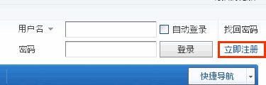

2、注册地址
设置站点注册地址 mod 值,默认为“register”,修改注册地址名称有利于防止灌水软件,点击首页的“注册”后浏览器显示的注册地址如下图所示:
3、通过邮件发送注册链接:开启后系统会发一条注册的地址到用户的邮箱,从该地址链接过来的允许注册,同时建议UCenter中开启一个邮箱只允许注册一个帐户。
4、注册链接文字:设置站点注册页的链接文字,默认为“立即注册”

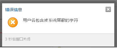

5、用户信息保留关键字:用户在其用户信息中无法使用这些关键字。每个关键字一行,可使用通配符 "*" 如 "*版主*"(不含引号),如果用带有这些关键字的用户名注册,会有如下图所示的提示:

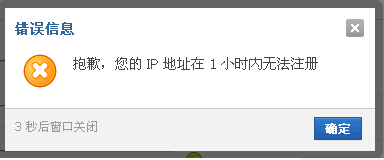

9、同一 IP 注册间隔限制(小时):同一 IP 在本时间间隔内将只能注册一个帐号,0 为不限制。
举例:这里填写的数字为 1 ,那么代表同一 IP 地址,在1小时内只能注册一个帐号。如果连续注册会有如下的提示信息:

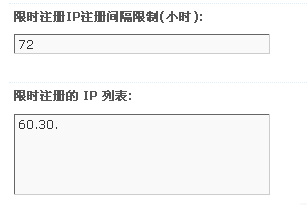

11、限时注册IP注册间隔限制(小时):用户处于限时注册的 IP 列表中的 IP 地址时,同一 IP 在本时间间隔内将只能注册一个帐号。
12、限时注册的 IP 列表:当用户处于本列表中的 IP 地址时,在限时注册IP注册间隔限制内将至多只允许注册一个帐号。每个 IP 一行,既可输入完整地址,也可只输入 IP 开头,例如 "192.168."(不含引号) 可匹配 192.168.0.0~192.168.255.255 范围内的所有地址,留空为不设置。
如下图所示的设置:
表示IP为 60.130.0.0~60.30.255.255 范围内的所有地址,同一IP在72小时间隔内只能注册一个帐号。

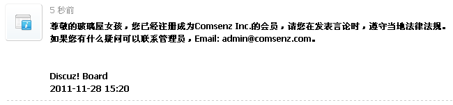

13、发送欢迎信息:可选择是否自动向新注册用户发送一条欢迎信息,如果发送,可以选择发送短消息或者是 Email。
14、欢迎信息标题:系统发送的欢迎信息的标题,不支持 HTML,不超过 75 字节。
15、欢迎信息内容:系统发送的欢迎信息的内容。标题内容均支持变量替换,可以使用如下变量:
{username} : 用户名
{time} : 发送时间
{sitename} : 网站名称(显示在页面底部的联系方式处的名称)
{bbname} : 站点名称(显示在浏览器窗口标题等位置的名称)
{adminemail} : 管理员 Email
当选择了发送欢迎短消息时,我们可以收到如下图所示的短消息:

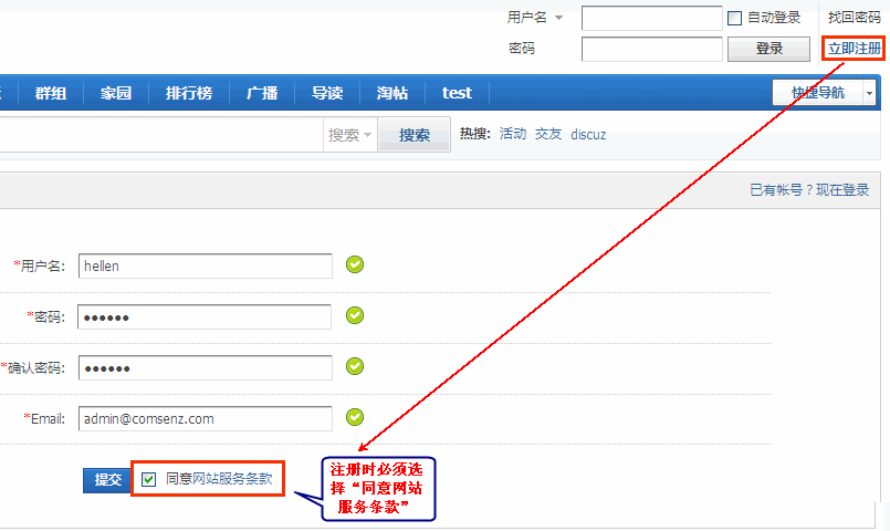

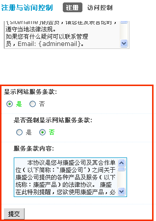

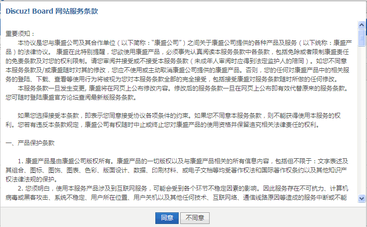

16、显示网站服务条款:选择“是”,需要进一步设置服务条款的详细内容,新用户注册时显示网站服务条款,只有同意网站服务条款,才能完成注册。如下图所示:
点击这里的“网站服务条款”链接,可以查看网站的服务条款,如下图所示:
17、是否强制显示网站服务条款:选择“是”则在用户注册时,首先将看到网站服务条款全文,必须同意才可以继续注册。

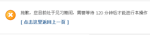

1、新手见习期限(分钟):新注册用户在本期限内将无法发帖和短消息,不影响版主和管理员,0 为不限制,可以用于防止灌水。
举例:这里设置为 120 ,就代表新注册的用户在 120 分钟内不能在站点内发表新帖子和短消息。当会员发帖子时会有类似如下的提示信息:

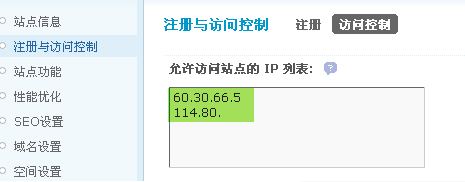

2、允许访问站点的 IP 列表:当用户处于本列表中的 IP 地址时才可以访问本站点,列表以外的地址访问将视为 IP 被禁止,仅适用于诸如企业、学校内部站点等极个别场合。本功能对管理员没有特例,如果管理员不在此列表范围内将同样不能登录,请务必慎重使用本功能。每个 IP 一行,既可输入完整地址,也可只输入 IP 开头,例如 "192.168."(不含引号) 可匹配 192.168.0.0~192.168.255.255 范围内的所有地址,留空为所有 IP 除明确禁止的以外均可访问。
举例:这里填写如下图所示
表示:iP 地址为 60.30.66.5 以及 114.80.0.0~114.80.255.255 范围内的所有地址都可以访问站点,其它IP不可以访问站点。
