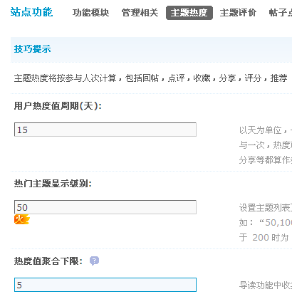

主题热度中有三项基本的设置:用户热度值周期、热门主题显示级别和热度值聚合下限。
1、用户热度值周期(天)
以天为单位,一个周期内某用户多次参与主题,只加一次热度。0代表不设置周期,只要参与一次,热度就加1。为避免用户刷热度,建议不要设置为0。(回复、点评、评论、收藏、分享等都算作参与主题的动作)
举例这里的值为 15 ,那么在15天内,小林多次参与了同一个主题的回复、点评、评论等操作,均只加一次热度值

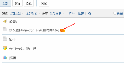

2、热门主题显示级别
设置主题列表页主题图标每一级别对应的热度指数。
举例这里设置的值为 50,当主题的热度值达到 50 的时候,主题列表页的显示效果如下图所示
3、热度值聚合下限

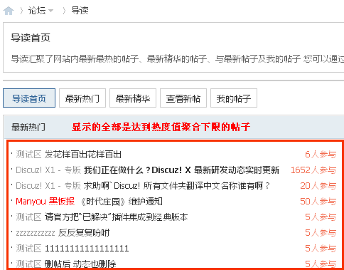

导读功能中收集热门主题时的热度值下限。
举例这里设置的值填写为 30,当帖子的热度值达到 30 的时候,便会显示在导航中导读的最新热门下,如下图所示
可能遇到的问题:当您发现某个帖子热度值已经达到聚合下限值了,但还是没有显示在导航中导读的最新热门下,是数据做了缓存的原因,每15分种更新一次。

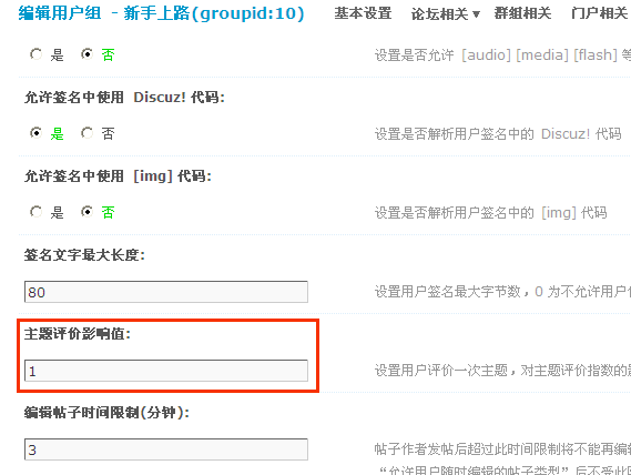

操作路径:【后台】=>【用户】=>【用户组】=> 编辑用户组 =>【论坛相关】=>【帖子相关】可以看到如下图所示的设置:
这个值主要用来设置用户评价一次主题,对主题评价指数的影响,0 为不允许用户评价主题。即使在【后台】=>【全局】=>【站点功能】中开启主题评价也不可以参与评价。

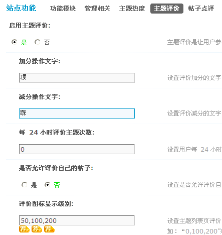

主题评价的详细设置

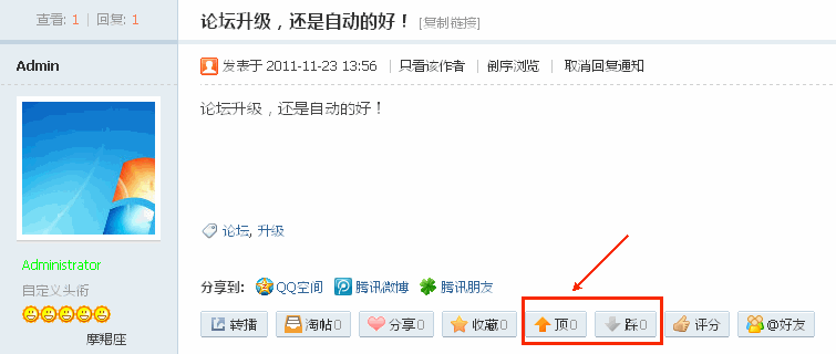

加分操作文字:设置评价加分的文字,不宜过长。建议使用“顶”、“支持”
减分操作文字:设置评价减分的文字,不宜过长。建议使用“踩”、“反对”
在帖子内容页的显示效果如下:
每 24 小时评价主题次数:设置用户每 24 小时可以评价多少篇主题,0 或留空为不限制。
是否允许评价自己的帖子:评价自己的主题无积分奖励。
评价图标显示级别:设置主题列表页评价图标每一级别对应的评价指数,我们建议您设置 3 个级别,1 级及以上级别的主题会在主题列表页“查看好评主题”中列出。

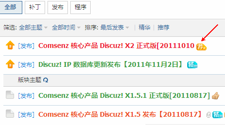

举例这里填写的值为 50,100,200,如果主题的评价指数大于或等于 50 的话,就会主题列表页显示评价图标,效果如下图所示:
评价图标也可以自行修改,存放在站点的下列目录中。

我设置完之后,火的图标只显示在帖子内容页,列表页如何显示出来?
