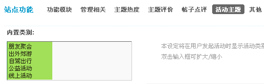

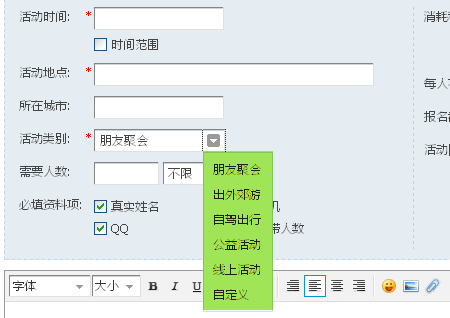

1、内置类别:将在用户发起活动时显示的活动类别。这里填写如下:
当用户发起活动时,显示这里的活动类别供选择。

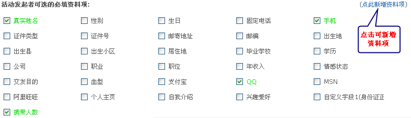

2、活动发起者可选的必填资料项
这里的用户资料项和【后台】=>【用户】=>【用户栏目】中开启的用户资料项是同步的,可以在这里勾选用户发起活动时可选择的必填资料项,也可以增加资料项,如下图所示:
(点此新增资料项)会直接跳转到【用户栏目】中,新增用户资料项。

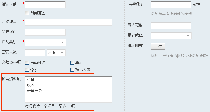

除了这里的用户资料项外,也可以让用户发起活动时自定义资料项。
举例:这里填写的数量为 3 ,当用户发起活动时,可以不选择默认的用户资料项,可以自定义 3 个用户资料项,如:

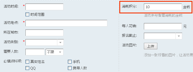

4、使用积分

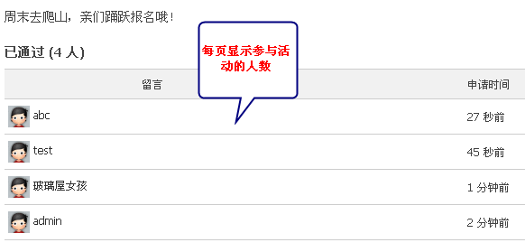

指的是活动参与者需消耗的扩展积分。
举例:这里选择的是金钱,当用户发起活动时,消耗的积分为用户的金钱数量。
5、列表用户数
用户列表每页显示参与活动的人数

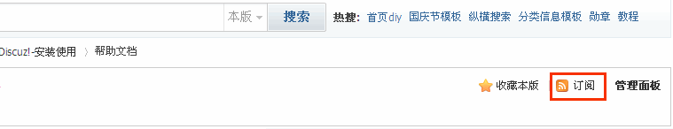

3、启用 RSS
选择“是”,将允许用户使用 RSS 客户端软件接收最新的帖子、文章更新。
点击这里的“订阅”即可接收该版块最新帖子、文章更新的订阅。

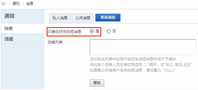

7、全站是否默认只接受好友短消息
选择“是”将在个人短消息设置中,默认只接收好友的短消息。

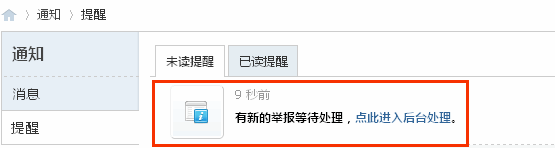

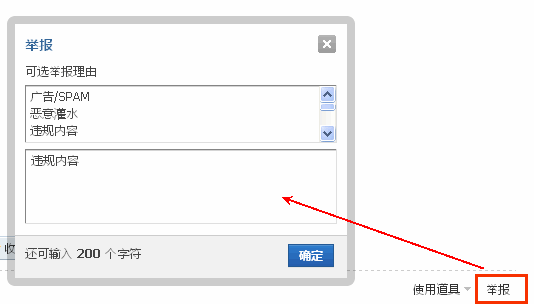

8、接收短消息举报人(UID,多人使用英文逗号分隔)
这里填写当会员举报帖子时接收举报提醒的管理人员 UID号,可方便管理人员及时处理发送垃圾短信的用户,留空表示不启用短消息举报功能。
举例:当用户浏览站点时发现了一个违规帖或者广告帖,点击帖子右下解的“举报”链接,如下图所示
当用户举报后,这里所填写的接收短消息举报人将收到一条新的提醒,如下图所示:

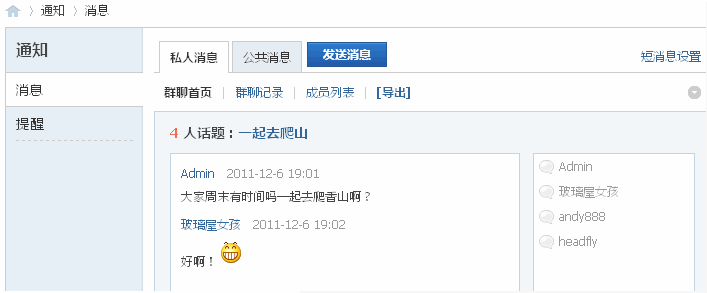

10、群聊消息内容自动刷新间隔(秒)
用于群聊消息内容刷新,间隔时间越短对服务器压力越大,0为不刷新。
群聊消息页面如下:
这个设置主要是刷新该页面的时间间隔。
