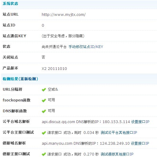

近日将论坛7.2按照官方的教程转换成X2,放弃了UChome 2.0
开通云平台是出现错误
提示:站点URL重复注册…
按照提示下载文件并上传后
输入地址访问,出现另一个错误:
Parse error: parse error in ..\wwwroot\cloud_8d9f1a42a39b6b2c592c4724d0aae28e.php on line 195
求助:如何消除错误,正常开通X2站点的云平台服务?
万分感谢~~~
服务器系统信息如下:
云平台诊断工具测试结果如下:
求大大们不吝赐教~~

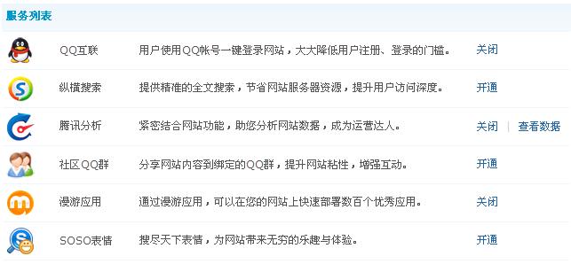

在littlehz的指导下,已顺利开通云平台~~
方法为:在数据库的 uchome_config 表中 找到my_siteid、my_sitekey 两个值,将数值写入X2后台的云平台诊断工具中“手动修改站点ID/KEY”,状态改成“已注册等待完成”,再次平台首页再次开通云平台即可~~
littlehz 发表于 2011-12-11 11:02:37 | 显示全部楼层
升级完成后,到X2后台的云平台诊断工具中手动将站点ID和站点通信KEY,改成UCHOME漫游中的my_siteid和my_sitekey,状态改成已注册等待完成的状态。
