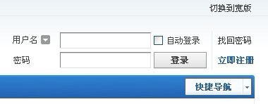

搭建了dz x2论坛后,其他倒没什么问题,就是登录、注销用户和管理中心设置,提交后都无法自动刷新,必须手动按F5刷新才能显示最新状态
比如登录前是图1状态,登录后还是图1状态,必须按F5才变成图2的状态,同样注销也是这个问题,但回帖就会自动刷新
图1
图2
个人感觉可能和nginx或者php配置有关,不知道是不是缓存设置的问题。但具体不知道怎么配置,特来请教

看下nginx的配置里是不是expires用多了

expires 1d;
设置了1天,是这个影响么?

expires如果 只是对css 等静态文件起作用应该没事
如果你是对全站生效的话,就会出现上面你说的情况
