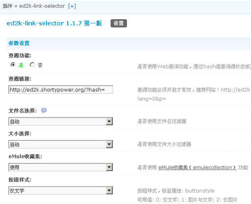

3.启用插件,在这里你可以设置你希望的显示效果和功能。

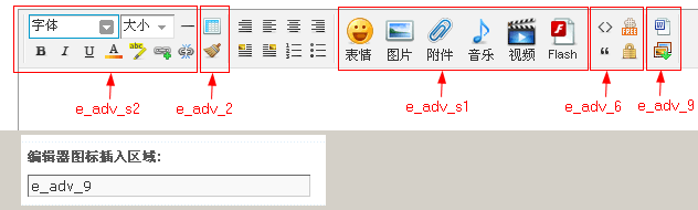

v4版本提供了编辑器按钮摆放位置的设置,可以设置的区域有如图所示(即你的编辑器模板不同区域的id号):
按钮插入区域
按钮插入区域
可以选择放置在区域头部或尾部。

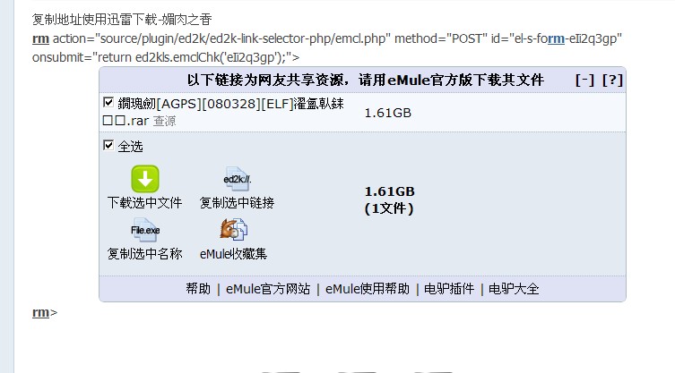

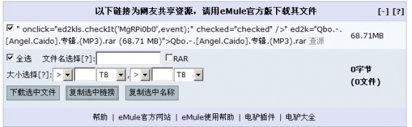

如果安装以后出现链接混乱,类似(来自cansnow 的截图):
只需要找到文件:source/function/function_discuzcode.php,打开文件找到以下字符串:
  1. /ed2k:\/\/(.+?)\//e
替换为
  1. /deprecated_ed2k:\/\/(.+?)\//e
保存即可,注意做好备份。如果卸载后出现ed2k不解析问题则同理反操作即可。
可能出现的问题:
1.可能你还使用了一些其他会涉及到帖子内容改变的插件,比如:关键字链接插件,由于本插件使用了function_discuzcode的嵌入点,该嵌入点位置在前,所以有可能会被其他插件再次转换,破坏结果,如果有这样的情况,请用排除法找到该插件,然后告诉我,我帮你想办法。
2.链接自动识别问题在v4.2版本已解决

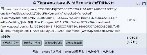

如果你发布的文件链接里带有网站地址一类的信息,这会由于discuz自动将其转换成http超链接而出现混乱,如图(感谢fastbits截图):
解决办法:删除掉链接中的网站地址,或者发布帖子的时候禁用链接识别(推荐)

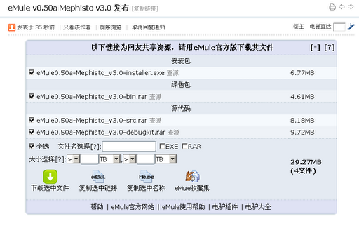

使用效果图:
电驴链接插件
电驴链接插件
电驴链接插件
电驴链接插件
