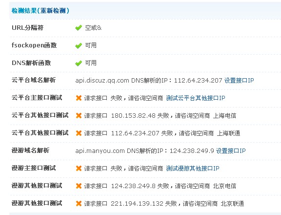

用的一家云服务器,昨天往前一直没问题,今天突然发现互联不上了,诊断工具报错,

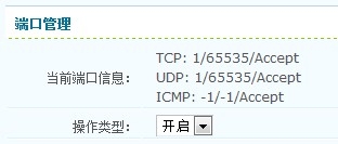

这个也按照操作了,还是不行,咨询了空间商一切协议都开放了。。都没有问题

你的诊断结果里接口全部解析失败,这个问题只能再咨询空间商,让他们看看你的结果,让他们再查一下服务器

从你上面的诊断结果来看,你的服务器的确接口都解析失败,这样是无法连到云平台服务器的,你私信我一下后台吧,我登录再看一下
otherbank 发表于 2011-12-30 11:50:22 | 显示全部楼层
你上图发的是9点34分联系的空间商,你应该拿着后台的测试结果再和空间商沟通一下,现在解析的确失败,请求接口也不通,你让他上这个云主机上来测试一下

让空间商登录云服务器,测试 api.discuz.qq.com 和 api.manyou.com 的DNS解析能成功吗,请求那些IP接口看看通不通
