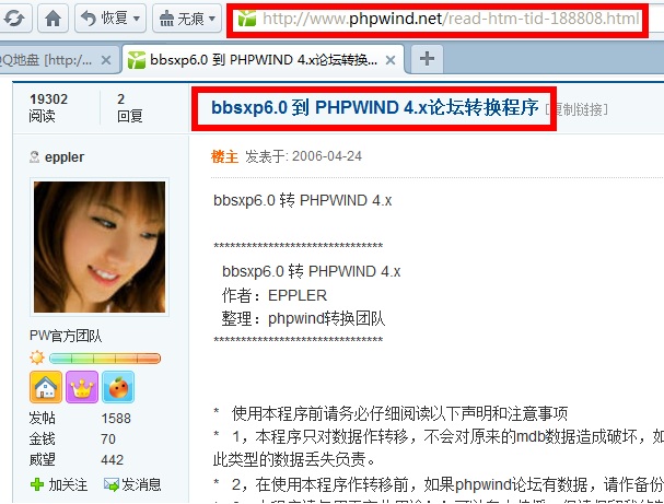

1、首先到http://www.phpwind.net/read-htm-tid-188808.html下载bbsxp6.0 到 PHPWIND 4.x论坛转换程序,如图所示:

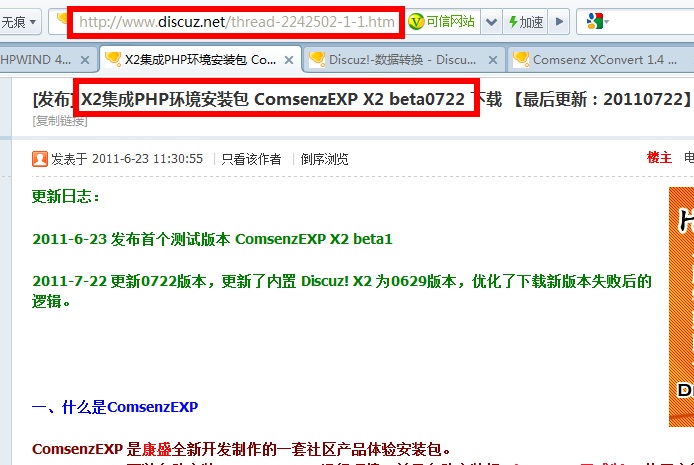

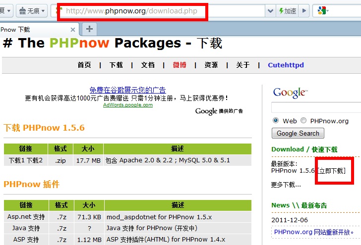

2、之后在本机或自己的空间里进行调试即可。比如我是在本机调试的。大家可以安装Discuz提供的“X2集成PHP环境安装包 ComsenzEXP X2 “地址在:https://discuz.dismall.com/thread-2242502-1-1.html,或者也可以到PHPnow上http://www.phpnow.org/download.php下载PHPnow 1.5.6。分别按照他们的提示安装到你的本机上,就可以进行调试了。(我安装的是X2集成PHP环境安装包)

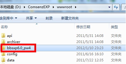

3、之后,将下载后的“bbsxp6.0 到 PHPWIND 4.x论坛转换程序”解压缩,把解压后的整个目录放到你本机的服务器目录下。比如D:\ComsenzEXP\wwwroot\bbsxp6.0_pw4。之后将BBSXP6.mdb也拷贝到这个目录下面,如下图所示:

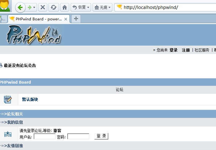

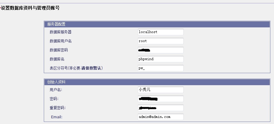

4、 之后下载phpwind 4.32GBK版本,安装后,进行bbsxp6和phpwind 4.之间的数据转换。

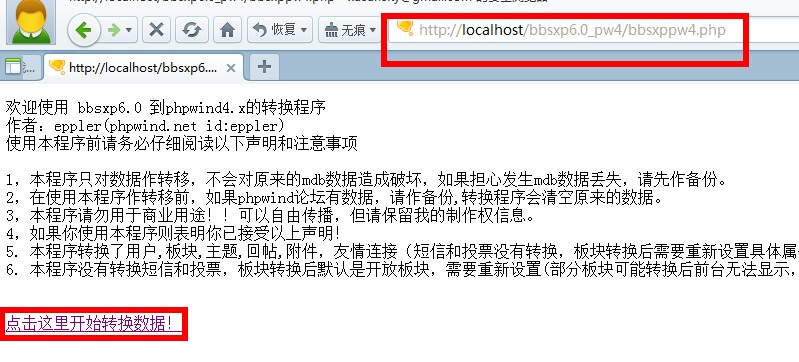

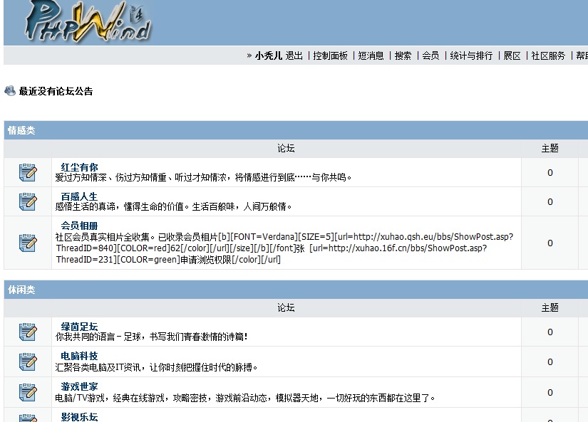

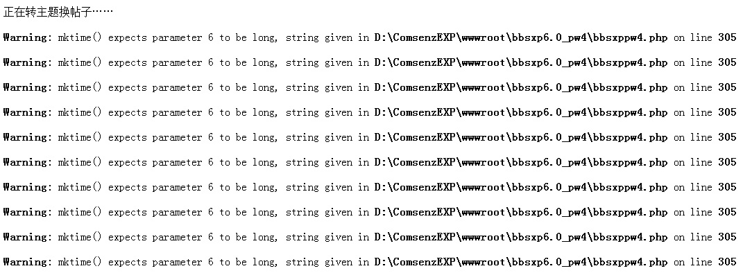

5、之后运行bbsxppw4.php,进行对bbsxp的access对phpwind 4.X的数据转换。转换成功后,回到phpwind目录下刷新一下,你就可以惊喜的看到bbsxp6的数据已经转到phpwind4.32上啦。

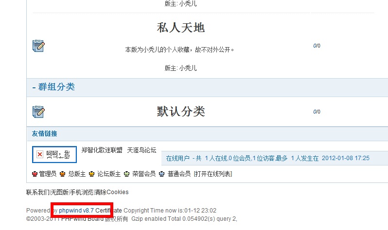

6、之后,你所要做的,就是按照phpwind官网上逐一下载对应的版本升级包,http://www.phpwind.net/read-htm-tid-623672.html,并按照提示升级到最新版本的phpwind 8.7即可。(我在完成最后的phpwind8.7的升级后,发现界面出现个别不对称的情况,但不要紧的。等转到Discuz后,这种现象就可以解决了。)

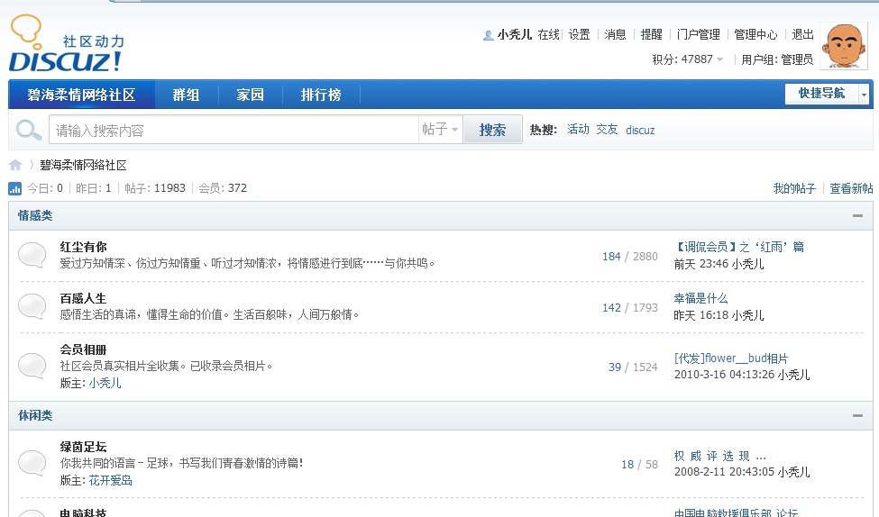

7、至此,我已完成了bbsxp6.01至phpwind 8.7 sql的全部转换过程,下一步就是将phpwind8.7转到Discuz X2啦。这个过程更简单,直接到https://discuz.dismall.com/thread-2141974-1-1.html 上下载“Comsenz XConvert 1.4 ”即可。然后讲这个压缩包解压后,也放在我本机的D:\ComsenzEXP\wwwroot\XConvert1.4下。运行index.php,按照提示,讲对应的源数据库地址和目标数据库地址一一填好后开始转换,待完成后,你就可以看到真正的大结局画面啦!!
好啦,我终于又可以找回曾经的记忆啦!!!到此为止,我完成了从bbsxp6.01 access版本至discuz X2的转换。其实说白了,也就是先将bbsxp6转到phpwind,之后再转到discuz而已。虽然这种曲线转换比较费事,但达到了预期的结果就一切都ok啦。希望这篇小文能对所有使用bbsxp论坛,并想转到discuz的朋友提供一些帮助。
