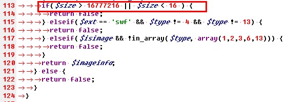

    第五步:修改一个文件(貌似只有上传超级大的图片才需要改,一般就不用改了吧):找到\source\class\class_upload.php,修改下面的红框中的大小:
    第六步:更新缓存,修改完毕!
