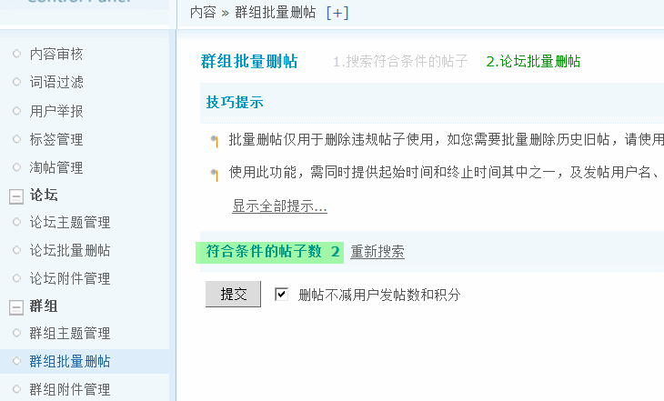

前后台: 后台管理 » 内容 » 群组批量删帖
群组批量删帖仅用于删除群组中违规话题时使用,系统将根据所输入的主题的信息(包括:发表时间范围、发帖用户名、发帖IP、内容关键字、内容最小长度)来获取主题,然后进行批量删除。如您需要批量删除历史旧的主题,建议使用群组批量主题管理功能。

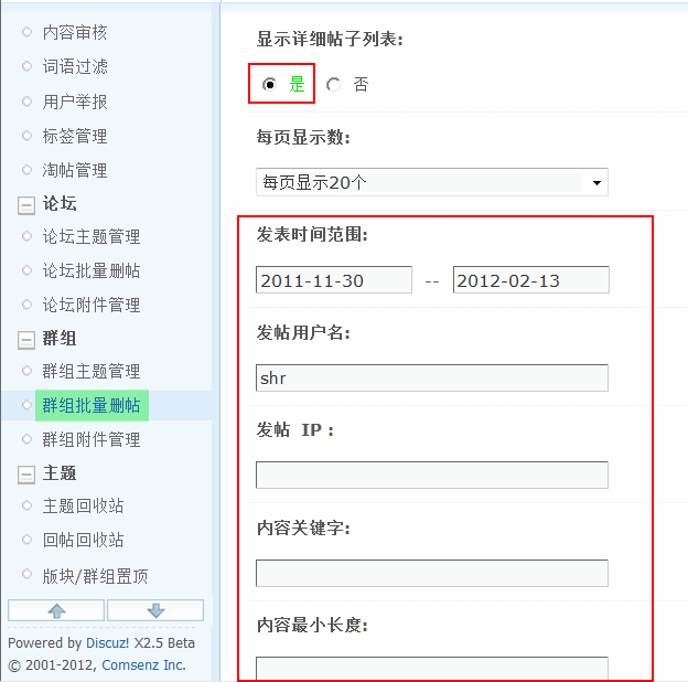

一、筛选批量删除主题条件
操作路径:【后台】=>【内容】=>【群组批量删帖】
这里的搜索条件中需要同时提供起始时间和终止时间其中之一,以及发帖用户名、发帖IP、内容关键字其中之一,至少共两项必要的条件。

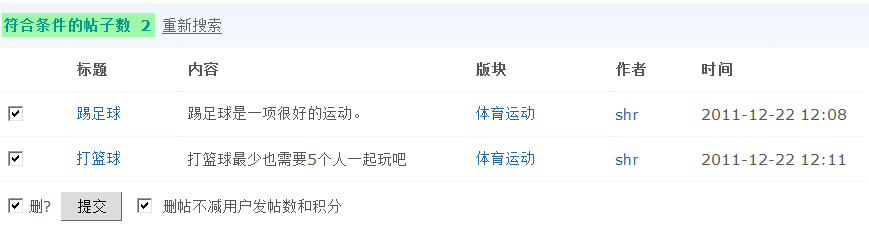

1、显示详细帖子列表:是否显示搜索到的主题的详细信息。选择“是”效果如下:
选择“否”的效果如下:
2、每页显示数:每页显示多少主题,可以选择20个、50个或者100个。
3、发表时间范围:格式 yyyy-mm-dd,不限制请输入0。
4、发帖用户名:按照发帖的用户名进行搜索,若有多个,用‘,’分割。
5、发帖IP:按照发帖者的IP地址进行搜索,可使用通配符'*'对某网段进行筛选,慎用!
6、内容关键字:按照内容中包含的关键字进行搜索。多个关键字用','分割,关键词可以用限定符{*},表示出现的次数。
7、内容最小长度:按照帖子内容的最小长度进行搜索,开启后会加重服务器负担。
点击‘提交’后即可进行搜索。
二、删除筛选后的帖子
1、若选择了‘显示详细帖子列表’,则可以看到所选择的主题的详细信息,此时可以勾选相应的复选框决定是否删除。
2、删贴不减用户发帖数和积分:若勾选则对用户发帖数和积分数没有影响,否则会减去用户相应的发帖数和积分。
3、点击‘提交’即可删除筛选的所有主题。
