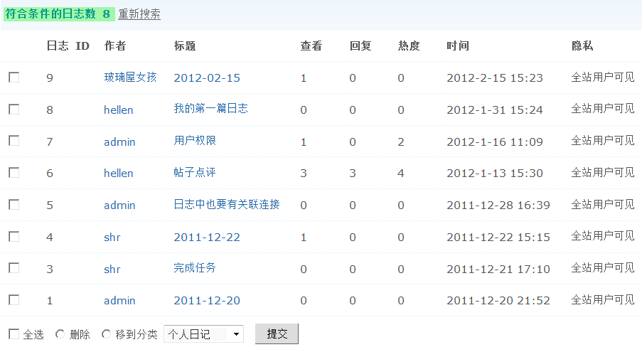

1、显示详细日志列表: 选择“是”,则在搜索结果中列出符合条件的日志详细信息;选择“否”,则只会在结果中显示出符合条件的日志数量。
选择“是”的效果如下:

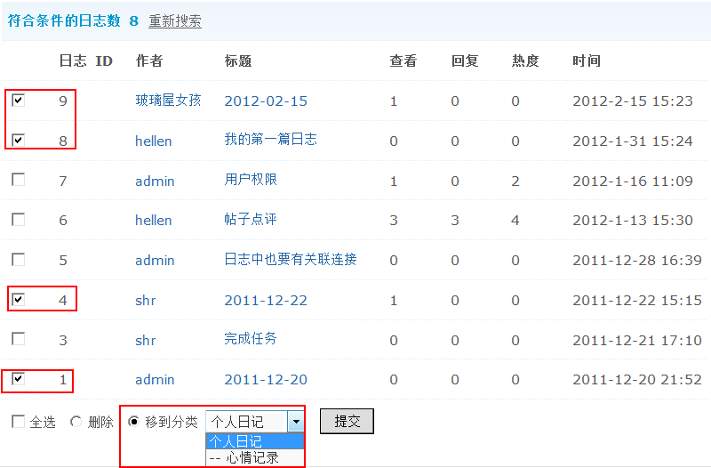

二、删除筛选后的日志
1、若选择了‘显示详细日志列表’,则可以看到所选择的记录的详细信息,此时可以勾选相应的复选框决定是否删除。
2、可以单独删除一个或者几个,也可以全部批量删除。
3、点击‘提交’即可删除筛选的所有帖子。

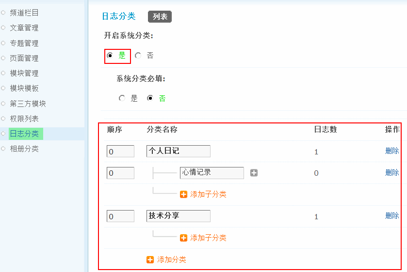

三、移动到分类
筛选后的日志,除了删除操作外,还可以单个或者批量移动到分类下,如下图所示
说明:需要开启日志分类后才可以移动到分类,开启方法:
操作路径:【后台】=>【门户】=>【日志分类】=>【开启系统分类】,选择“是”,然后添加分类名称即可。
