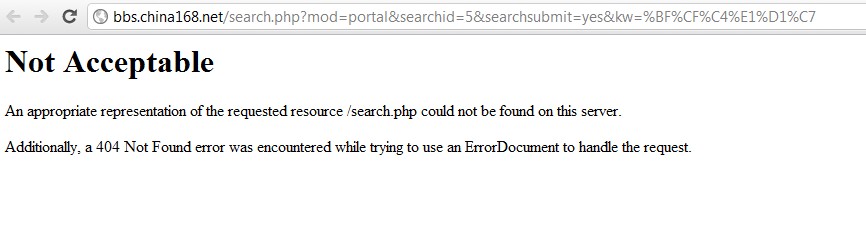

最近华发网论坛更换了域名,发现论坛生成门户文章时,不能搜索添加相关文章,只能一条一条手动添加,非常不方便。更换域名之前,没有这个问题。查找了很多论坛帖子,可能与安装的纵横搜索有关。技术资料上说纵横搜索只提供论坛的搜索服务,但是,在门户文章的搜索处,如果输入英文关键词,搜索没有问题,但是换成中文关键词后,就出现 “HTTP 406: 连接错误”,换成谷歌的浏览器,发现错误的原因是因为搜索地址后面的“&kw=汉字关键词”显示的是乱码,不是汉字,如果人工把乱码换成要搜索的汉字关键字,门户文章搜索能输出正确结果。图示如下:

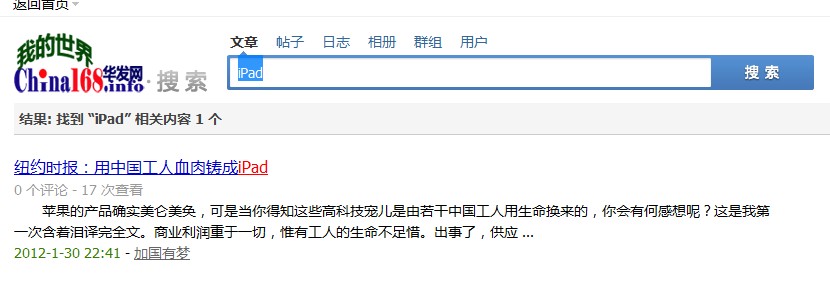

门户文章输入英文关键词“ipad”能正常出结果
门户文章输入中文关键词“肯尼亚”出现上面的错误

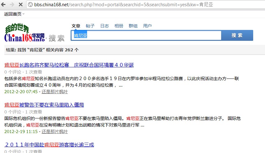

把地址栏后面的乱码换成汉字关键词以后正常输出搜索结果

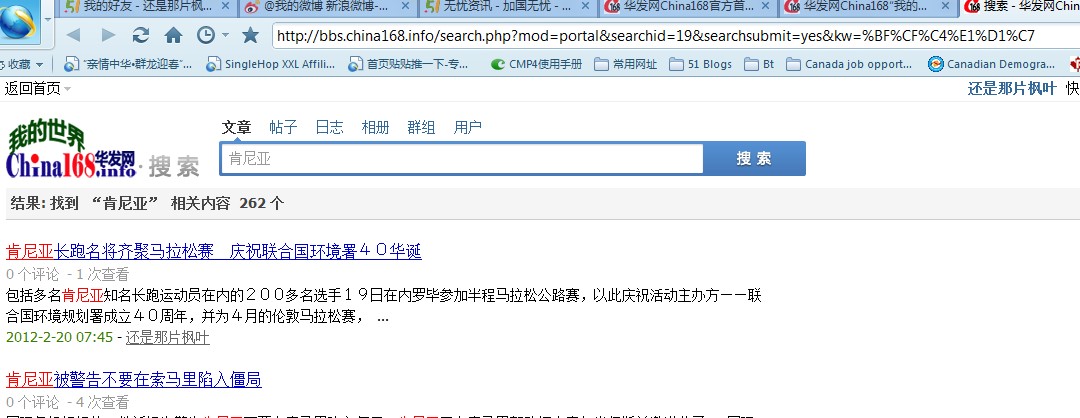

如果比较一下旧域名能纵横搜索的地址,“&kw=”后面的搜索关键词也是以同样的乱码出现的,但却能工作,说明不是编码环节出错。
旧域名可以纵横搜索的截图如下:

我的网站服务器提供商的技术人员帮我找到问题的原因,并解决问题了,下面是结果:
“The issue was due to mod_security blocking a rule related to UTF-8.  I disabled the rule, and the page is loading now.” (这个问题的起因是mod_security拦截了一个与UTF-8有关的规则,我去掉了这个规则,现在出错的页面可以正常运行了)
