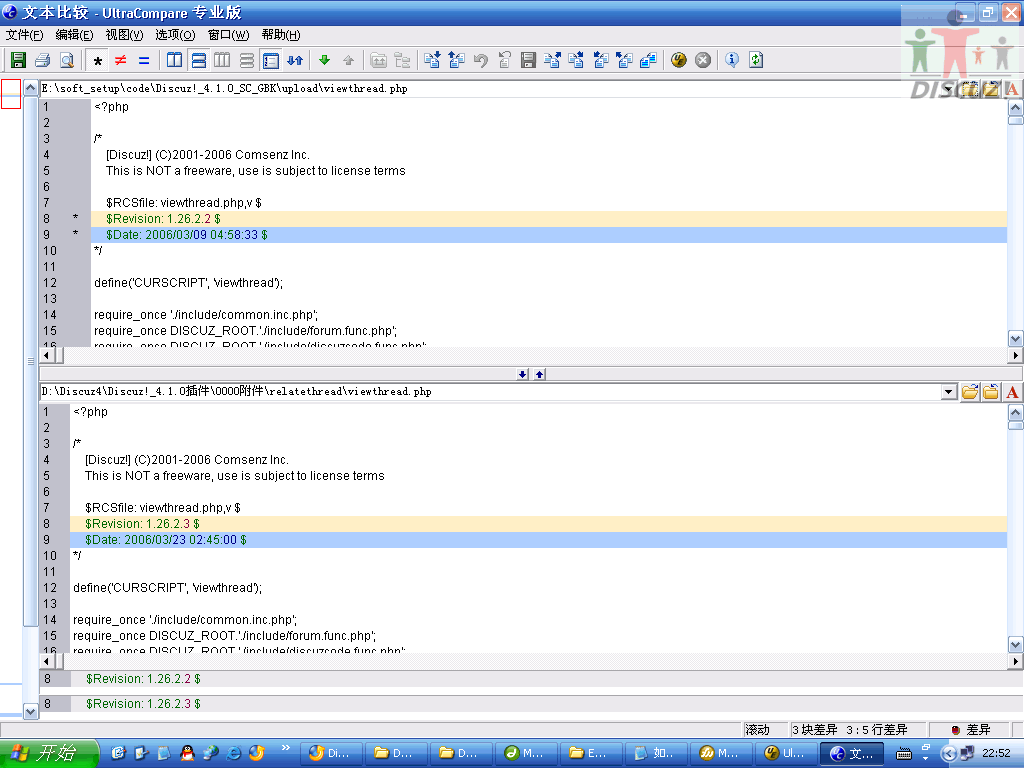

5,UltraEdit很容易上手,不啰嗦,仅以比较最新的0329奇虎补丁的截图告诉你怎么使用它!见附件

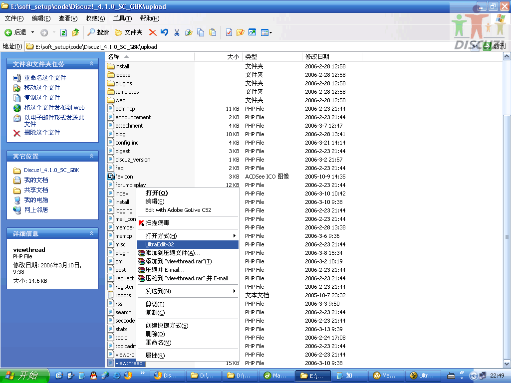

   5.1 找到程序的原始文件比如Discuz!_4.1.0_SC_GBK\upload\viewthread.php,然后找到需要更新的同名文件

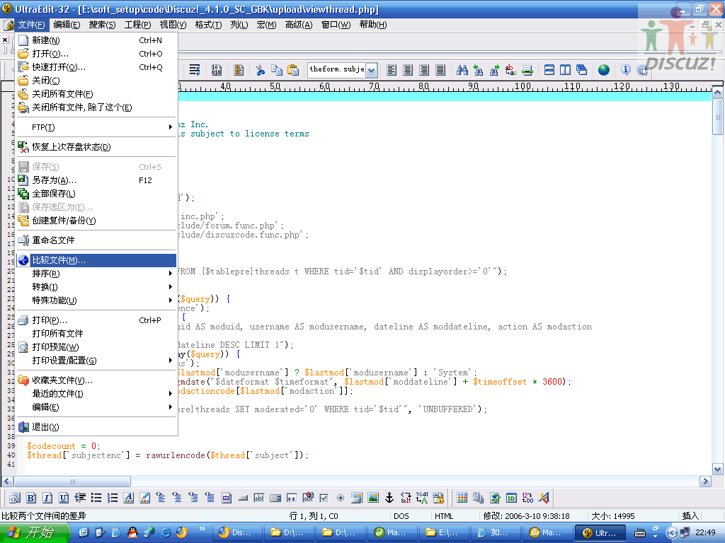

(你刚从论坛下载的),分别用UltraEdit打开;

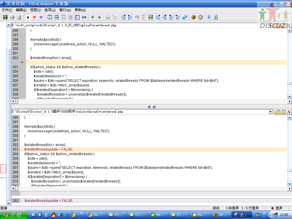

   5.2 点程序的“文件”-“比较文件”,确认2个文件位置正确后点“比较”即可;

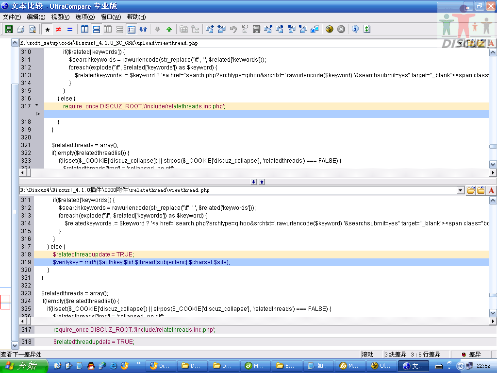

   5.3 点击界面中上的绿箭头即可查看差异的地方;
   5.4 以此类推查看剩下的文件;
