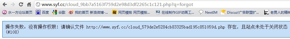

情况是这样的:我的网址是www.syf.cc ,一天,我把网站的所有文件+数据库copy了一份,另外建了一个测试站,网址test.syf.cc  在这个测试站里面的云平台同步了站点信息。

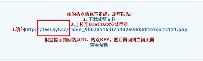

现在主站www.syf.cc 里面点击 云平台后出现如下图情况 :
明明是在www.syf.cc站的后台,却提醒我打开test.syf.cc站的修复文件。

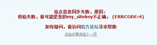

根据提示下载修复文件后,打开www.syf.cc的修复文件后如下图,提示找不到另一个文件。
在www.syf.cc站点信息同步里面出现这种情况。
官方人快点出来解答呀,小弟感谢了。

otherbank 发表于 2012-2-27 10:54:57 | 显示全部楼层
你之前云平台的id和key已经被测试站使用;
你的问题可以按照这个方法,在主站重新开通云平台 https://discuz.dismall.com/thread-2616005-1-1.html
otherbank 发表于 2012-2-28 16:22:40 | 显示全部楼层
如果你主站有云平台使用的用户,就不要在主站重新开通云平台了,可以选择在测试站用上面的方法重新开通云平台
 楼主| mr./yang 发表于 2012-2-28 16:24:08 | 显示全部楼层
如果你主站有云平台使用的用户,就不要在主站重新开通云平台了,可以选择在测试站用上面的方法重新开通云平 ...
问题已经解决,真心感谢你
