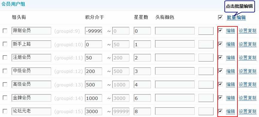

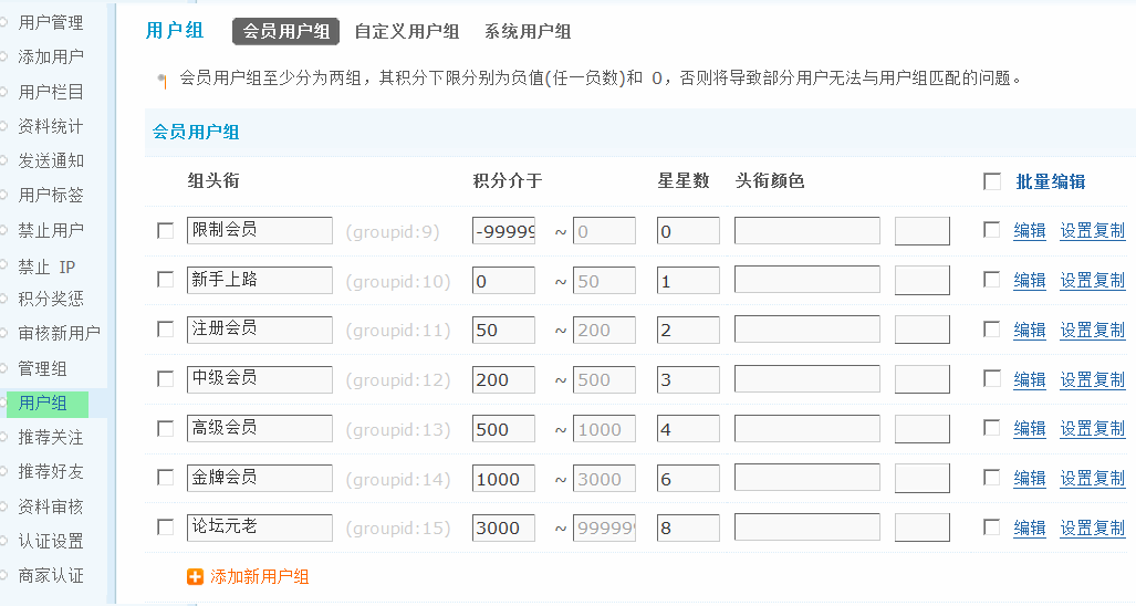

1、会员用户组
会员用户组是普通会员的用户组,该用户组以积分确定组别和权限。在此处可以设置各个用户组需要的最低积分,提交修改的时候系统会自动修改上一用户组的最高积分。点击用户组后面的详情可以设置该用户组的详细权限。

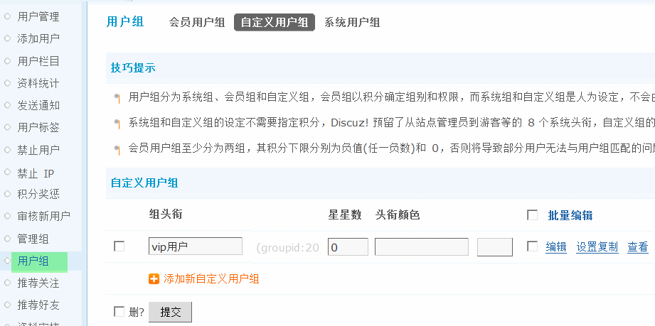

2、自定义用户组
自定义用户组是管理员手工创建的用户组。
点击“添加新自定义用户组”,可以添加一个新的用户组,可以自定义组头衔,星星数,头衔颜色。
自定义用户组的用户需要在编辑会员时将其加入,用户被加入自定义用户组后,将不受会员用户组级别的限制。可以点击“查看”来查看当前有多少用户在这个自定义用户组里面,点击“编辑”来设置自定义用户组的权限。

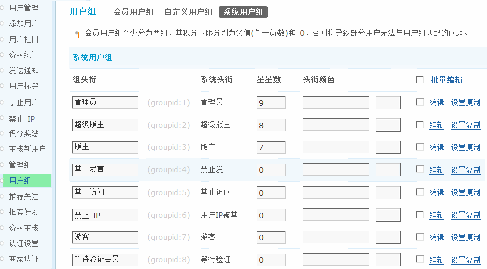

3、系统用户组
系统预留了从站点管理员到游客等的 8 个系统头衔,点击“系统用户组”,可以进入系统用户组设置页面。
在这里,可以修改几个默认的系统用户组的名称与星星数目等,同样,点击“编辑”可以看到用户组的具体设置。

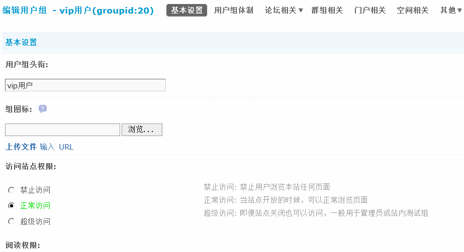

操作路径:【后台】=>【用户】=>【用户组】=>【自定义用户组】,添加了一个名为“VIP用户”的自定义用户组之后,点击“编辑”进行详细权限设置

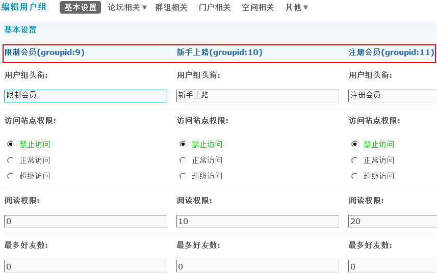

1、基本设置
1)用户组头衔:设置用户组头衔名称。
2)组图标:设置该用户组的图标,可以选择是输入 URL 或者是上传图片,使用方法同管理组中的组图标一样。
3)访问站点权限
禁止访问:禁止用户浏览本站任何页面。
正常访问:当站点开放的时候,可以正常浏览页面。
超级访问:即便站点关闭也可以访问,一般用于管理员或站内测试组。
4)阅读权限:设置用户浏览帖子或附件的权限级别,范围 0~255,0 为禁止用户浏览任何帖子或附件。当用户的阅读权限小于帖子或附件的阅读权限许可(默认时为 1)时,用户将不能阅读该帖子或下载该附件。

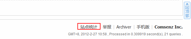

12)允许查看站点统计:是否允许用户查看站点统计。选择“是”用户在访问站点的时候页面底部会出现“站点统计”链接,点击即可查看。

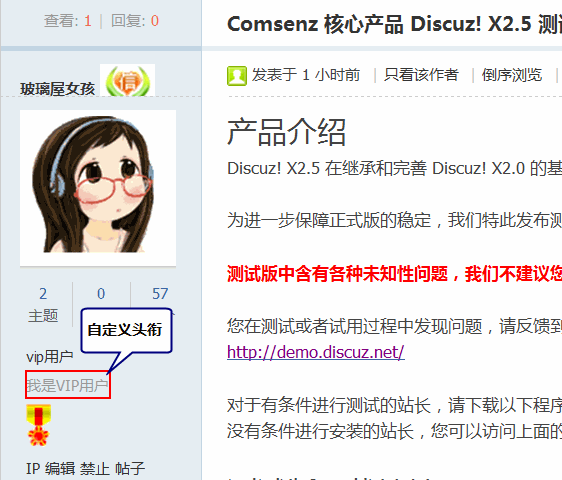

16)允许自定义头衔:设置是否允许用户设置自己的头衔名字并在帖子页面中显示。选择“是”用户在【个人资料】中设置自己的头衔后效果如下:

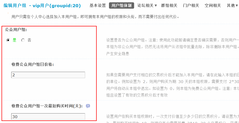

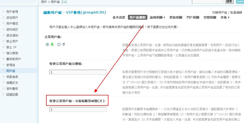

特殊用户组体制分为“非公众用户组”、“公众用户组”、“收费公众用户组”、“免费公众用户组”。根据不同的用户组体制设置来决定的。
1)公众用户组:设置是否为公众用户组。注意:使用此功能前请确定是否确实需要,否则用户一旦自行加入本组,即便之后再设置本组为非公众用户组,仍然无法将用户从该组中批量去除,除非删除本用户组。公众用户组不能关联管理组,以免产生安全隐患。
2)非公众用户组:
选择“否”为非公众用户组,当用户组设置为“非公众用户组”时,无论是以主用户组的形式,还是以扩展用户组的形式,均只能由管理员手工将用户加入本组。

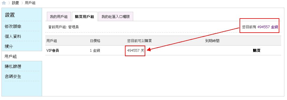

选择“是”会出现“收费公众用户组日价格”和“收费公众用户组一次最短购买时间”的设置
3)收费公众用户组日价格:如果您需要用户支付相应的交易积分后才能加入本用户组,请在此输入本组的日购买价格,单位为交易积分所使用的单位。例如设置为 2,则用户购买为期 30 天的本组权限,需要支付 2*30=60 个交易积分,30 天有效期后该用户将自动从本组中退出。如设置为 0,则本组为免费公众用户组。注意: 本功能需要首先设定用户组为公众用户组且设置了有效的交易积分后才有效。
4)收费公众用户组一次最短购买时间(天):设置用户在购买本组权限时,一次支付价值至少多少日的交易积分,请设置为大于等于 1 的数值。例如日价格为 2,最短购买时间为 10,则用户至少需要花费 2*10=20 个交易积分,获得至少 10 天本组权限,才能加入本组。注意: 本功能需要首先设定用户组为收费公众用户组才有效。

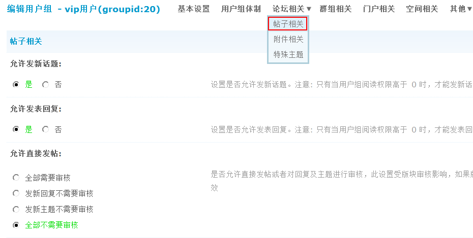

3、论坛相关 => 帖子相关
1)允许发新话题:设置是否允许发新话题。注意:只有当用户组阅读权限高于 0 时,才能发新话题。
2)允许发表回复:设置是否允许发表回复。注意:只有当用户组阅读权限高于 0 时,才能发表回复。
3)允许直接发帖:是否允许直接发帖或者对回复及主题进行审核,此设置受版块审核影响,如果版块设置为不需要审核,则此设置无效。

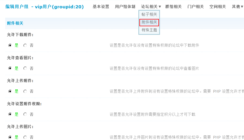

4、论坛相关 => 附件相关
1)允许下载附件:设置是否允许在没有设置特殊权限的论坛中下载附件。
2)允许查看图片:设置是否允许在没有设置特殊权限的论坛中查看图片。

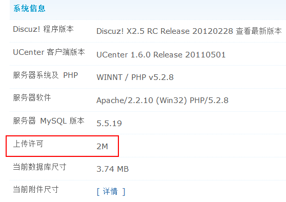

3)允许上传附件:设置是否允许上传附件到没有设置特殊权限的论坛中。需要 PHP 设置允许才有效,请参考管理中心首页
如下图所示:
4)允许设置附件权限:设置是否允许设置附件需要指定积分以上才可下载。
5)允许上传图片:设置是否允许上传图片到没有设置特殊权限的论坛中。需要 PHP 设置允许才有效,请参考管理中心首页
同上。
6)论坛最大附件尺寸(单位K 1M=1024K):设置用户上传的每个附件的最大尺寸。需要 PHP 设置允许才有效,请参考管理中心首页同上。
7)每天最大附件总尺寸(单位K 1M=1024K):设置用户上传的每天总附件的总尺寸。注意:本功能会加重服务器负担,建议仅在必要时使用。
8)每天最大附件数量:设置用户每 24 小时可以上传的附件数量,0 为不限制。
9)允许附件类型:设置允许上传的附件扩展名,多个扩展名之间用半角逗号 "," 分割,留空为不限制。

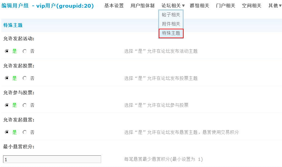

5、论坛相关 => 特殊主题
1)允许发起活动:选择“是”允许在论坛发布活动主题。
2)允许发起投票:选择“是”允许在论坛发布投票主题。
3)允许参与投票:选择“是”允许在论坛参与投票。
4)允许发起悬赏:选择“是”允许在论坛发布悬赏主题,悬赏使用交易积分。
5)最小悬赏积分:每笔悬赏最少悬赏积分(最小设置为 1)。
6)最大悬赏积分:每笔悬赏最多悬赏的积分,最大可设置为 32767 (不限制请输入 0)。

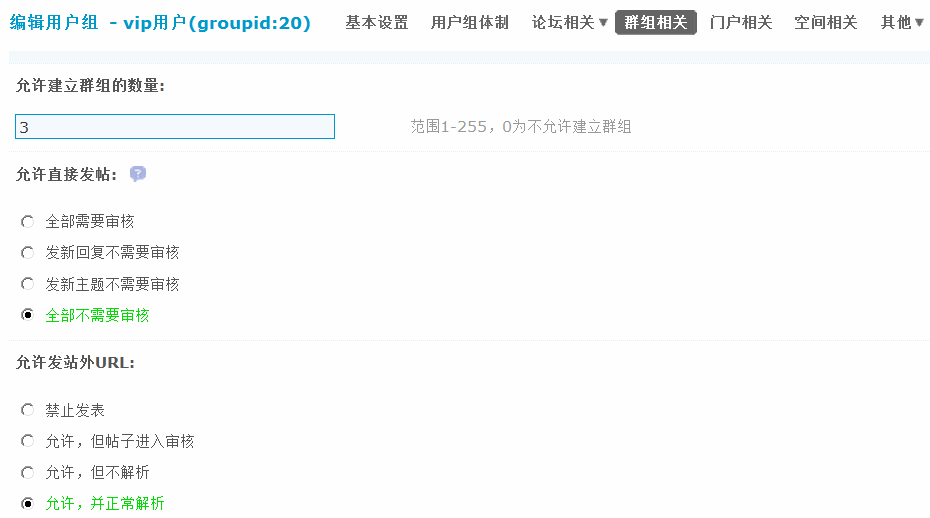

6、群组相关
1)允许建立群组的数量:在这里可以设置允许该用户组建立多少个群组,范围1-255,0 为不允许创建。
2)允许直接发帖:设置是否允许直接发帖或者对回复及主题进行审核。
3)是否允许发站外URL:是否允许发帖包含URL,合理的设置可以有效的减少广告帖的量。

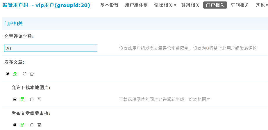

1)文章评论字数:设置此用户组发表文章评论字数限制,设置为0将禁止此用户级发表评论。
2)发布文章:设置是否允许此用户组用户在门户发布文章。选择“是”可以选择允许下载本地图片和发布文章是否需要审核,如果允许下载本地图片,那么下载远程图片的同时允许重新生成一份本地图片。

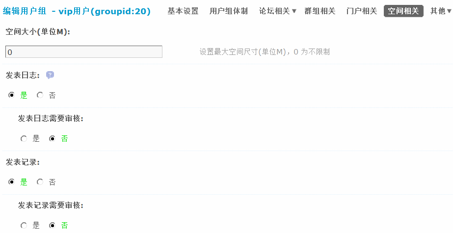

8、空间相关
1)空间大小(单位M):设置最大空间尺寸(单位M),0 为不限制。
2)发表日志:是否允许在个人空间中发布日志,选择“是”则可以设置发表日志是否需要审核。
3)发表记录:是否允许在个人空间中发表记录,选择“是”则可以设置发表记录是否需要审核。
4)上传图片:是否允许上传照片,同时这个会影响论坛的编辑器上上传图片的功能。选择“是”则可以设置上传的图片是否需要审核。
5)发布分享:是否允许发布分享,选择“是”则可以设置发布分享是否需要审核。

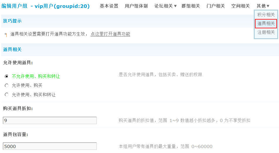

10、其他 => 道具相关
道具相关设置需要打开道具功能方生效,操作路径:【后台】=>【运营】=>【道具中心】
1)允许使用道具:是否允许使用道具,包括购买、使用、转让的权限。
2)购买道具折扣:购买道具的折扣值,范围 1~10 数值越小折扣越多,0 为不享受折扣。
3)道具包容量:本组用户带有道具的最大重量,范围 0~60000。注:每个道具重量由道具设置决定。

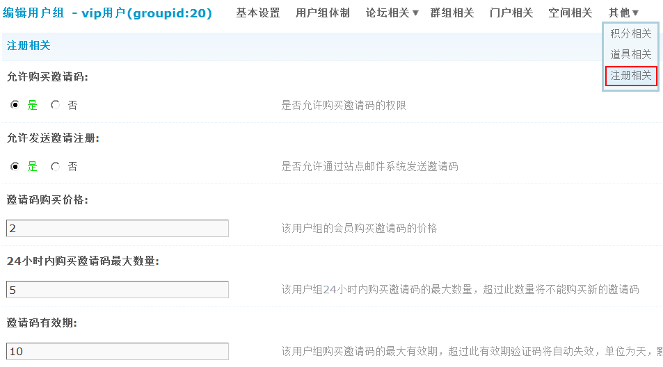

11、其他 => 注册相关
邀请注册相关设置需要打开邀请注册功能方生效,操作路径:【后台】=>【全局】=>【注册与访问控制】开放邀请注册。
1)允许购买邀请码:是否允许购买邀请码。
2)允许发送邀请注册:是否允许通过站点邮件系统发送邀请码。
3)邀请码购买价格:该用户组的会员购买邀请码的价格。
4)24小时内购买邀请码最大数量:该用户组24小时内购买邀请码的最大数量,超过此数量将不能购买新的邀请码。
5)邀请码有效期:该用户组购买邀请码的最大有效期,超过此有效期验证码将自动失效,单位为天,默认为10。
三、用户组批量编辑
批量编辑用户组,即在要编辑用户组的时候,选择多个用户组,然后点击批量编辑,就可以进入批量编辑界面。
按住 alt 键修改那些单选,复选的项目,可以横向的全部选择。
从这里,就可以方便的批量设置多个用户组了。
点击"批量编辑"后就可以批量设置用户组的项目了。

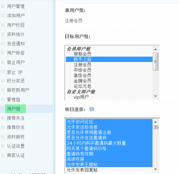

四、复制设置
设置复制可将源用户组栏目的某些设置应用到其他多个用户组,用于以一个用户组的设置为基础,快速设置一批用户组。
目标用户组:指将源用户组复制到哪些目标用户组,可以按住 CTRL 多选。
项目选择:指要将源用户组的哪些设置复制到目标用户组,可按住 CTRL 多选。
用户组设置复制一旦提交立即生效,并无法恢复,请仔细选择目标用户组和设置项目。

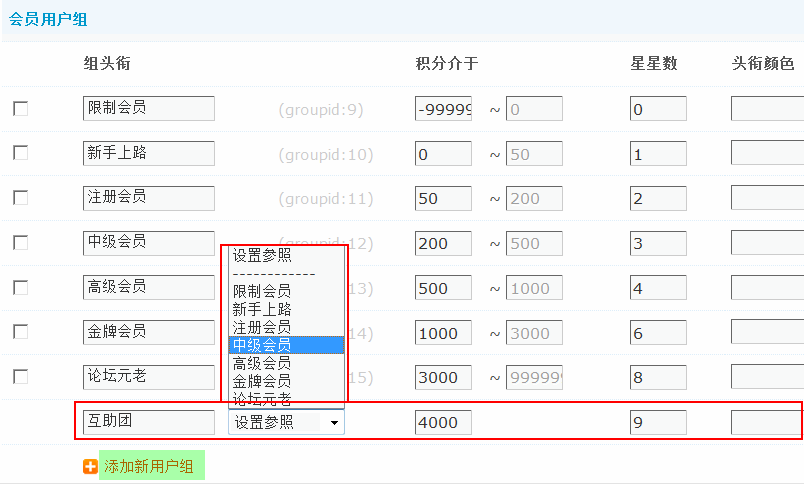

五、添加用户组
可以添加会员用户组,和自定义用户组,系统用户组是不可以添加的,添加用户后时可以设置组积分、星星数、头衔颜色以
及用户组设置参照,如下图所示:

shanchung 发表于 2012-4-26 15:26:08 | 显示全部楼层
最短购买时间(天)
可以跟改为固定,购买时间(天)
不然系统却将我所有的,金钱全部拿去购买了。
谢谢!
