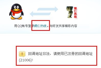

[已解决] 两个域名 回调地址非法,请使用已注册的回调地址(21006)!

 楼主| moaquito 发表于 2012-3-15 10:29:16 | 显示全部楼层
otherbank 发表于 2012-3-15 10:19
可能是模版写的问题了,你可以用换成默认模板的方式来证明是否是模板问题
刚才测试了一下感觉好像这个问题解决的了,但我自己不能确认是不是真的解决了,能麻烦您帮我测试一下吗,是不是真的好了,谢谢。我感觉好了,是因为我刚才打开www.zjwoodtools.com域名用QQ登录,可以登录,但跳转回的域名是www.zjwoodtools.cn

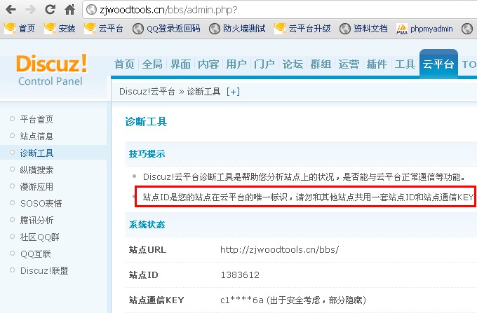

拿到你后台权限后,发现你两个站点使用的是同一套云平台的ID和KEY,也就是说你开通云平台后,另一个站点也使用了这个数据库,开通云平台的有句提示,请认真看一下:
解决方法:选择一个站点同步这套云平台的站点信息,并且点更换key;
另一个站点,使用方法 https://discuz.dismall.com/thread-2616005-1-1.html  重新开通云平台

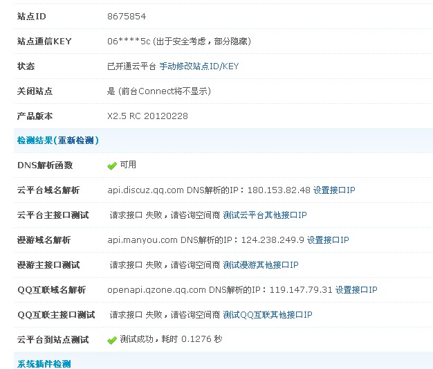

内蒙人网 发表于 2012-3-15 13:15:52 | 显示全部楼层
otherbank 发表于 2012-3-5 13:56
已打开你站点排查,你的站点可能将QQ登录的回调地址写死在http://zjwoodtools.com/bbs/conne ... atfrom=lo ...
我给你站内信了,你看看 错误1.jpg 错误2.jpg 这是截图,站内信里有账号

Discuz! X2云平台支持不通域名在同一站点云平台上QQ注册登录;从Discuz! X2.5不再支持不同域名在同一云平台上QQ注册登录,只支持开通云平台的主域名下使用QQ互联服务,对其他域名可以301定向到主域名
刀来特 发表于 2012-4-4 21:33:27 | 显示全部楼层
折.jpg 我的织梦也遇到同样了问题,织梦有人知道吗?
y858y858 发表于 2012-4-8 02:38:34 | 显示全部楼层
登录你论坛的后台,去云平台同步一下站点信息
