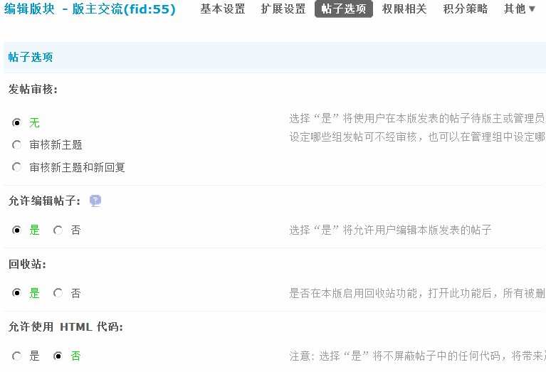

帖子选项主要是用户在该版块发帖时的一些限制,包括发帖审核、是否允许编辑帖子、允许使用表情、启用回收站、允许发布的特殊主题、允许发送广播和动态等。下面请看详细介绍:
操作路径:【后台】=>【论坛】=>【版块管理】选择要编辑的版块,点击“编辑”链接选择帖子选项。
发帖审核
:选择在该版块发帖是否需要审核,选择“审核新主题”将使用户在本版发表的帖子待版主或管理员审查通过后才显示出来,打开此功能后,您可以在用户组中设定哪些组发帖可不经审核,也可以在管理组中设定哪些组可以审核别人的帖子;
选择“审核新主题和新回复”将使用户在本版发表的帖子和回复都需要通过审核才可以显示;
选择“”将不开启审核,可以直接发帖。
允许编辑帖子:选择“是”将允许用户编辑本版自己发表的帖子;
回收站:选择“是”,所有被删除主题和回帖将被放在回收站中,而不会被直接删除,必要时可以到回收站恢复,有效防止误删除;
允许使用 HTML 代码:选择“是”将不屏蔽帖子中的任何代码,将带来严重的安全隐患,请慎用;
允许使用 Discuz! 代码:Discuz! 代码是一种简化和安全的页面格式代码,选择“是”,发帖即可解析使用的 Discuz! 代码;
允许使用 [img] 代码:作者将可以在帖子插入其他网站的图片并显示;
允许使用 [audio] [video] [flash] 等多媒体代码:选择“是”,作者将可以在帖子插入多媒体文件并显示;
允许使用表情:选择“是”,将提供对表情符号,如“:)”的解析,使之作为图片显示;
启用内容干扰码:选择“是”将在帖子内容中增加随机的干扰字串,使得访问者无法复制原始内容。注意: 本功能会轻微加重服务器负担;
允许匿名发帖:是否允许用户在本版匿名发表主题和回复,只要用户组或本版块允许,用户均可使用匿名发帖功能。匿名发帖不同于游客发帖,用户需要登录后才可使用,版主和管理员可以查看真实作者;
禁用图片附件添加水印:选择“是”将不对本版块上传的图片附件自动添加水印,即便 全局设置中开启了此项功能。选择“否”为按照系统默认设置决定是否添加水印;
允许发布特殊主题:勾选表示在版块允许发表该特殊主题;
只允许发表特殊类型主题:选择“是”,该版块将只可发表特殊主题,不允许发表普通主题;
主题自动关闭:设置本版块主题是否在某时间后自动关闭,禁止普通用户回复;如果要自动关闭,还可以设置自动关闭的时间;
允许附件类型:设置本版块中允许上传的附件扩展名,多个扩展名之间用半角逗号 "," 分割。本设置的优先级高于用户组,留空为按照用户组允许的附件类型设定;
允许发送广播和动态:开启后默认允许用户发送广播和动态,广播是否发送用户可以在发帖时去掉,隐私版块建议设为否。

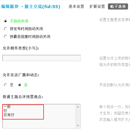

普通主题点评预置观点:每个观点一行。如存在空行,空行下方的内容将显示在下拉菜单中作为备选观点。只有开启帖子点评功能后本设置才生效,同时用户组权限中也要开启点评功能,操作路径:【后台】=>【用户】=>【用户组】,编辑需要有点评功能的用户组,选择“论坛相关” => “帖子相关” => 帖子直接点评中选择允许点评的项目。如留空表示使用全局的“普通主题点评预置观点”设置。
这里在后台设置如下观点:

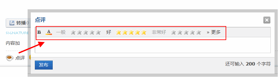

在前台点评帖子的效果如下:

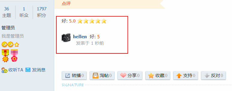

鼠标滑动即可选择点评的观点,选择好以后发布,效果如下:
