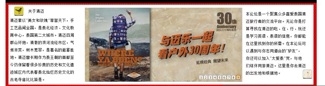

请问怎样在DISCUZ! X2平台下实现下面这个功能
即在论坛首页中实现这张图片的功能。
中间是幻灯片,两边是有关清迈文字介绍。

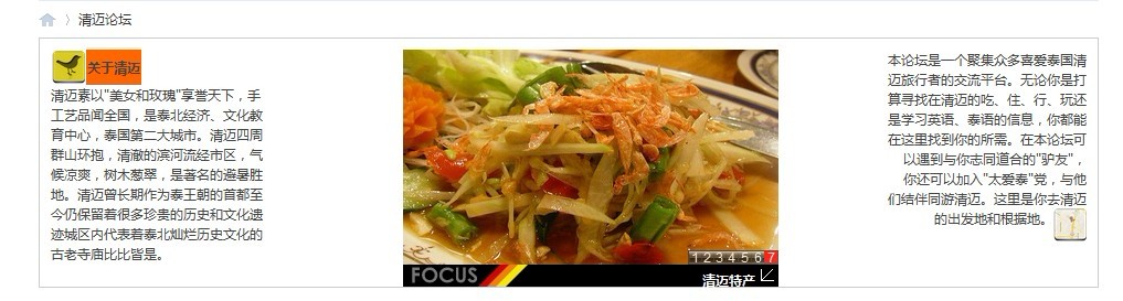

本人的实现效果如下:
我只是大概实现这功能,但我感觉不完美,第一:中间那幻灯片图片没有布满空白区域,但我调不了它的位置;第二:右边那有关清迈的文字介绍也不对齐,我也调不了,还有别人电脑的浏览器运行这页面,最右边这区域还会往下偏移一段距离。
(我的实现方法是在论坛首页就DIY,拉了一个1:1:1的框架,然后再在每个框架中添加了模板,最后添加了相应的HTML代码,就实现第二张图片那样的效果,但太不完美了...)
在此,我想请问应该怎么实现第一张图片那样的功能... ...
论坛地址为:http://www.chiangmaibbs.com/,希望各位帮我改进下
希望各位不吝赐教,谢谢
 楼主| じ☆veィ尔惢 发表于 2012-3-21 12:33:15 | 显示全部楼层
希望你们说说这样的效果一般是怎样实现的
snakexin 发表于 2012-3-21 13:15:23 | 显示全部楼层
用CSS写 不要用自带的框架
 楼主| じ☆veィ尔惢 发表于 2012-3-21 13:24:25 | 显示全部楼层
用CSS写 不要用自带的框架
可写出来的效果怎么添加到forum.php页面中??能不能具体说个实现过程

snakexin 发表于 2012-3-22 17:58:57 | 显示全部楼层
在模板文件里写, 不用在FORUM.PHP里写、加入扩展CSS,就行了.如果是默认的模板就在默认的写
template\default\forum\discuz.htm里,不是的话在你现在的模板文件里的discuz.htm文件里、这个一般都知道的吧
 楼主| じ☆veィ尔惢 发表于 2012-3-22 20:48:06 | 显示全部楼层
template ...
对论坛首页的更改一般是更改discuz.htm文件,而不是更改forum.php文件吗?更改forum.php我一直觉得无从下手

 楼主| じ☆veィ尔惢 发表于 2012-3-25 10:53:08 | 显示全部楼层
这个我已经实现了,在前台拉一个100%的DIY框架,再在框架中加自定义的HTML代码,而我的HTML代码就设置了一个一行三列的表格,再在对应的单元格部分实现相应的功能。
