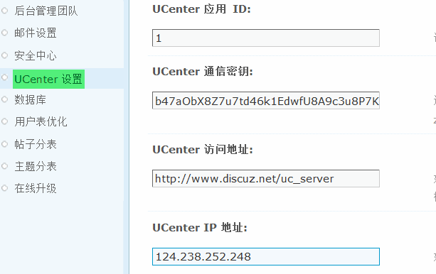

1、根据 UCenter 中的对应信息,详细设置下面的信息即可,如下图所示:
UCenter 应用 ID:该值为当前站点在 UCenter 的应用 ID,一般情况请不要改动。
UCenter 通信密钥:通信密钥用于在 UCenter 和 Discuz! 之间传输信息的加密,可包含任何字母及数字,请在 UCenter 与 Discuz! 设置完全相同的通讯密钥,以确保两套系统能够正常通信。
UCenter 访问地址:如果您的 UCenter 访问地址发生了改变,请修改此项。不正确的设置可能导致站点功能异常,请小心修改。格式: http ://www.sitename.com/uc_server (最后不要加'/')。
UCenter IP 地址:如果您的服务器无法通过域名访问 UCenter,可以输入 UCenter 服务器的 IP 地址。

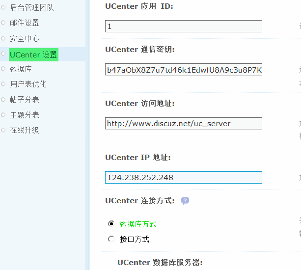

2、UCenter 连接方式:请根据您的服务器网络环境选择适当的连接方式。

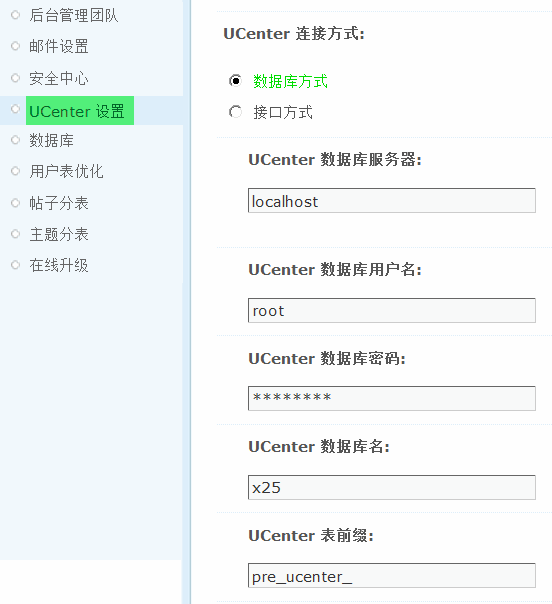

1)数据库方式:需要您站点可以连接 UCenter 数据库,如下图所示:
UCenter 数据库服务器:可以是本地也可以是远程数据库服务器,如果 MySQL 端口不是默认的 3306,请填写如下形式:127.0.0.1:6033。6033 为 MySQL 端口号。
UCenter 数据库用户名、UCenter 数据库密码、UCenter 数据库名、UCenter 表前缀的填写请按照 UCenter 实际的数据库信息填写。默认情况不用修改。如果要修改可以参考 config/config_ucenter.php 文件。数据库方式需要你站点可以连接 UCenter 数据库。
