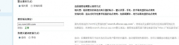

你可以用这个方法试一下:
1、解决方法:卸载纵横搜索——》重新安装
后台无法直接操作卸载纵横搜索,卸载方法只需去数据库运行
delete from `pre_common_plugin` where `identifier`= 'cloudsearch';
delete from `pre_common_setting` where `skey` = 'my_search_data'
2、操作完毕,等数据索引完毕,再用方法:
接口正常、数据索引正常,但搜索不跳到纵横搜索的解决方法
https://discuz.dismall.com/thread-2702883-1-1.html

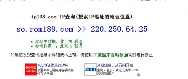

不是不行!!! 我远程帮你看了 实际上 是你自己的域名解析有问题!!!
