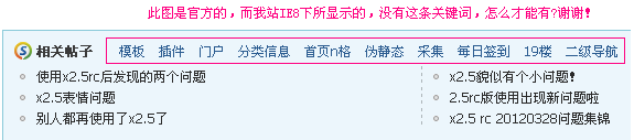

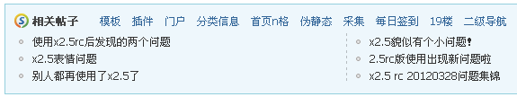

 楼主| lantian32 发表于 2012-4-5 09:59:11 | 显示全部楼层
otherbank 发表于 2012-4-1 13:56
好,如果数据索引同步之后,还不展现相关帖子,请留一下站点地址,我们测试一下
您好!4月3日,已按您的帖子(https://discuz.dismall.com/thread-2702883-1-1.html)的办法,
下载并执行了tiaozhuan.php,发现我站纵横搜索已恢复可用,能跳转到纵横搜索结果页了。
但我由于以下3个原因,还不敢完全确定其一定正常,烦请测试一下我的站点(私信中已留有)
(3个问题)
第一:至今,后台显示“索引同步进度”为2012-4-2,未动过。
第二:帖子页面中,IE6不显示纵横搜索的相关帖子,IE8或火狐下能显示。
第三:即便IE8中,所显示纵横搜索的相关帖子也与官方不同——没有关键词标签
       (下图为官方截图,我站没有红框内标签)
烦请指教,非常感谢!
期待您的回复!
otherbank 发表于 2012-4-13 17:16:12 | 显示全部楼层
1、从你另一个帖子看到你是接口问题,所以数据无法索引,索引不能同步
2、这个官方的程序有一定问题,正在修复
3、已核查站点收录情况,纵横搜索正常,但是站点内容较少,大部分版块设置权限,纵横搜索没能分析出热门话题和关键词,所以不显示
