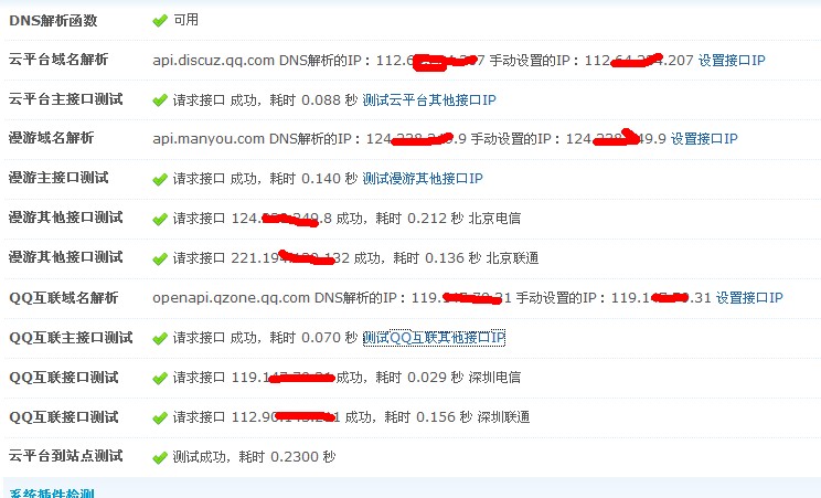

已测试你的站点,云平台是正常的,Discuz! X2.5的QQ互联注册登录流程有调整,注册后会生成一个临时的用户名,完善账户资料后才会生成论坛真实用户,你的站点授权后不能生成临时用户名,是模板所致,完全还原到默认模版既能正常显示,然后在默认模版基础上做修改。
