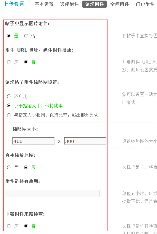

三、论坛附件
与论坛有关的附件设置。
1)帖子中显示图片附件
选择“是”在帖子中直接将图片或动画附件显示出来,而不需要点击附件链接。
如果选择“否”指帖子中不直接显示图片,而需要点击附件链接才可以看到,如下图:
2)附件 URL 地址、媒体附件播放
开启附件 URL 地址后,上传附件的地址可通过 "attach://aid" 方式在任何帖内引用,并支持媒体类附件的直接播放。
此项设置需要在 用户组=>帖子相关 中允许用户组使用多媒体代码方可生效。

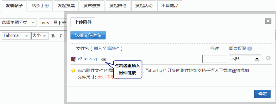

a、上传普通附件如图片、压缩格式的附件在帖内引用
发表一个带有附件的帖子。
点击上图中的附件链接,插入帖子中,效果为:

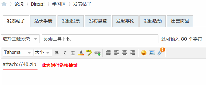

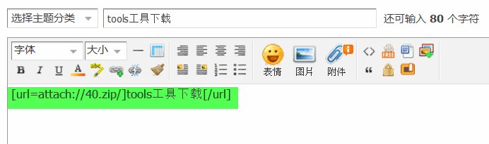

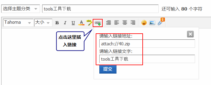

在帖子中引用该附件链接地址
点击编辑框上方的插入链接图标,“请输入链接的地址”处输入该附件的地址,如:https://discuz.dismall.com/forum.php?mod=attachment&aid=NDB8Yjc3ZDc5ODc1YWE0ZDFiNzA4NTgzM2FmODFmYmRkNzl8MTc2NTA5NDQ5Ng%3D%3D&request=yes&_f=.zip,“请输入链接的文字”处输入该附件链接的文字说明,如:tools工具下载,然后提交。

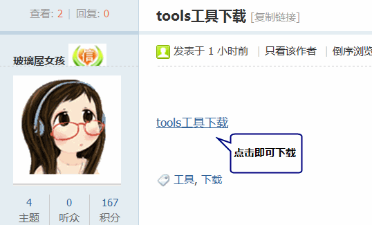

点击帖子中的附件链接“tools工具下载”即可打开附件下载到本地。
说明:这里的附件地址“https://discuz.dismall.com/forum.php?mod=attachment&aid=NDB8Yjc3ZDc5ODc1YWE0ZDFiNzA4NTgzM2FmODFmYmRkNzl8MTc2NTA5NDQ5Ng%3D%3D&request=yes&_f=.zip”可以在任何帖子内引用。

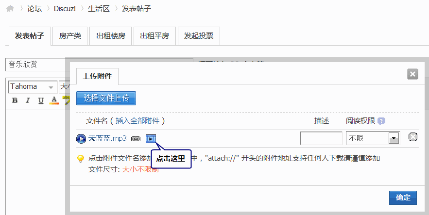

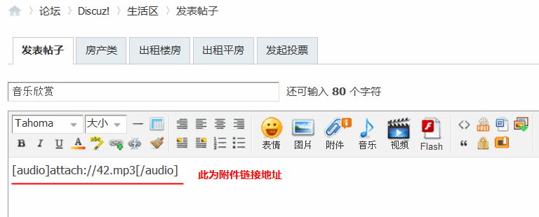

b、传媒体类附件如 mp3 格式的音乐,可在帖内直接播放。
发表一个带有 mp3 格式音乐附件的帖子。
点击上图中的多媒体图标,插入帖子中,效果为:
提交后,便可在帖子中直接播放音乐。
3)论坛帖子附件缩略图设置
设置为用户在帖子上传的 JPG/PNG/GIF 图片附件添加缩略图或将图片附件缩到指定的大小。不支持动画 GIF 格式,用户可选择不启用缩略图,和小于指定大小、保持比率或与指定大小相同、保持比率,超出部分剪切的缩略方式。
4)是否直接缩放原图
选择“是”,将直接缩放原图,而不生成缩略图文件。
缩略图大小:设置缩略图的大小,小于此尺寸的图片附件将不生成缩略图。
5)附件链接有效期
单位:小时,0 或留空表示附件链接永久有效,过期后链接自动更新。本功能可有效防止附件被盗链或附件被软件批量下载,但是会给会员的正常下载带来不便
6)下载附件来路检查
选择“是”将检查下载附件的来路,来自其他网站或站点的下载请求将被禁止。注意: 本功能在开启“帖子中显示图片附件”时,会加重服务器负担。

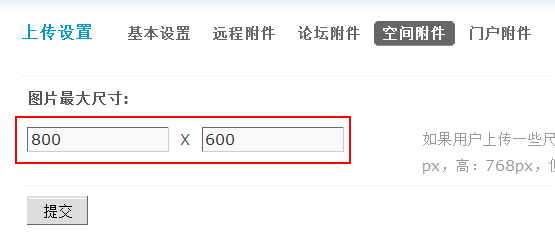

四、空间附件
指定空间附件图片的最大尺寸
如果用户上传一些尺寸很大的数码图片,则程序会按照本设置进行缩小该图片并显示,比如可以设置为 宽:1024px,高:768px,但都不能小于 300px。设置为 0,则不做任何处理。
本功能需要PHP环境支持GD才生效。

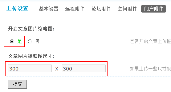

五、门户附件
可以设置门户的文章图片缩略图以及文章图片的缩略图尺寸,如下图所示:
如果开启了文章图片缩略图,可以设置缩略图的尺寸,如果上传一些尺寸很大的数码图片,则程序会按照本设置进行生成相应的小图片,默认大小为 300*300。
本功能需要PHP环境支持GD才生效。
