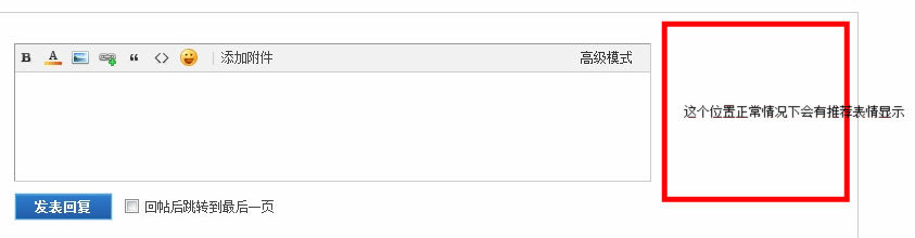

之前没怎么注意,这才刚注意到。我承认自己有点完美主义……不管怎么样,问题确实是存在的,望解决!
问题发生的条件:
1、开启了纵横搜素
2、纵横搜索的相关帖子功能启用
3、快速发帖框右侧有推荐表情
我的站是X2,但是看样子X2.5也有同样问题。因为js是没什么变化的。
使用的浏览器是IE8。经测试其他核心,如Firefox都没这问题。
结果就会:
在IE下发帖框右侧的推荐表情不显示!
IE提示smilies.js参数无效。如果是默认的话,提示是缓存文件的第1行,第4805字符。对应smilies.js源文件的话是第112行。
但是呢,如果关闭纵横搜索就没有问题!
使用默认模板测试过,问题存在。

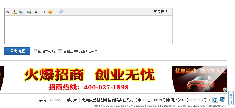

官网现在的模板看起来没问题,其实也是有问题的。只是因为用了soso表情,掩盖了问题而已。
有时默认显示正常,但是一刷新就现原形了。
看看官网的效果:这都是在IE8下的截图

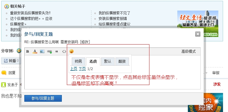

经过多次测试,确实只有纵横搜索相关帖子存在的地方才会有这个问题!
就算开了纵横搜索,没有“相关帖子”的地方同样没事!
望纵横搜索团队解决此问题!谢谢!
