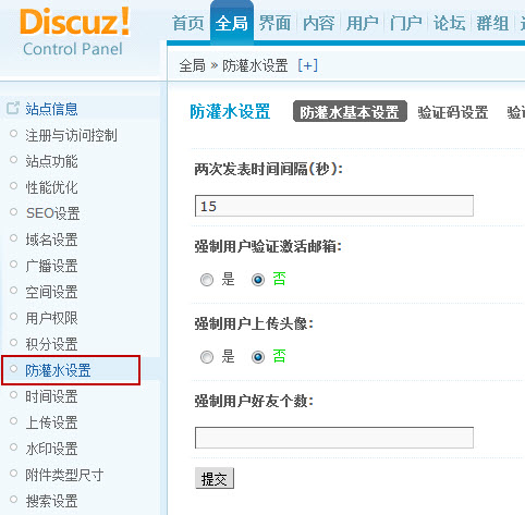

一、防灌水基本设置
Discuz! X2.5中的防灌水设置,从两次发表时间间隔设置来限制广告灌水特征用户的快速“屠版”,此项设置是适合给整站所有级别用户的设置,如果时间设置合理对正常用户的影响较小。
默认两次发表时间间隔为 15 秒,可以根据自己站点的实际情况进行修改。
强制新用户验证激活邮箱:选择是的话,用户必须验证激活自己的邮箱后,才可以进行发布操作。
强制新用户上传头像:选择是的话,用户必须设置自己的头像后才能进行发布操作。
强制新用户好友个数:设置用户必须拥有多少个好友后,才可以进行发布操作。
上面的设置也都是系统可以自动完成判断的防灌水功能,虽然会对用户体验产生影响,但又因为仅对新注册和初级用户产生影响,所以还是可以视发展运营阶段灵活运用。

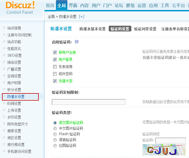

二、验证码设置
验证码一般是中文,英文的静态或者动态图片,是一种混合了数字或符号的代码,人可以通过抽象思维辨识,而机器抽象识别起比较困难,一般是防止有人利用机器自动批量注册、暴力破解方式进行不断的登陆、灌水的一种技术措施。Discuz!系列程序一直对验证码都在不断的优化和升级,以应对道高一尺魔高一丈的局面。
1)启用验证码
分别包括新用户注册、用户登录、发表信息、以及修改密码时开启验证码。我们在实际运营时推荐仅在新用户注册和发帖回帖时填写注册码,好处是对老用户影响最小,对用户体验的影响也在最小和最精准的新用户范围内。
2)验证码发帖限制
为了区分新老用户,就需要在“验证码发帖限制”设置最少发帖数,一般以个位数比较合适。
3)验证码类型
包括中/英文图片验证码、Flash 验证码、语音验证码和位图验证码。
中文图片验证码需要你的主机支持 FreeType 库。需要手动上传字库文件至 static/image/seccode/font/ch/ 目录下,站点将随机使用里面的字体文件作为验证码的文字。
要显示 Flash 验证码,建议你的主机支持 Ming 库以提高安全性。
开启语音验证码需要输入你听到的字符进行验证。
开启中/英文图片验证码和Flash 验证码时选择填写验证码图片宽度、验证码图片高度等项目,具体如下:
4)验证码图片宽度
验证码图片的宽度,范围在 100~200 之间。
5)验证码图片高度
验证码图片的高度,范围在 50~80 之间。
6)图片打散
打散生成的验证码图片,输入打散的级别,0 为不打散。
7)随机图片背景
选择“是”将随机使用 static/image/seccode/background/ 目录下的 JPG 图片作为验证码的背景图片,选择“否”将使用随机的背景色。
使用图片作为验证码的背景,把制作好的 JPG 图片上传到 static/image/seccode/background/ 目录下,站点将随机使用里面的图片作为验证码的背景。
8)随机背景图形
选择“是”将给验证码背景增加随机的图形。
9)随机 TTF 字体
选择“是”将随机使用 static/image/seccode/font/en/ 目录下的 TTF 字体文件生成验证码文字,选择“否”将随机使用 static/image/seccode/gif/ 目录中的 GIF 图片生成验证码文字。中文图片验证码将随机使用 static/image/seccode/font/ch/ 目录下的 TTF 字体文件,无需进行此设置。
使用 TTF 字体作为验证码文字,把下载的 TTF 英文字体文件上传到 static/image/seccode/font/en/ 目录下,站点将随机使用里面的字体文件作为验证码的文字。
10)随机倾斜度
选择“是”将给验证码文字增加随机的倾斜度,本设置只针对 TTF 字体的验证码。
11)随机扭曲
选择“是”将给验证码文字增加随机的扭曲,本设置只针对 TTF 字体的验证码。
12)随机颜色
选择“是”将给验证码的背景图形和文字增加随机的颜色。
13)随机大小
选择“是”验证码文字的大小随机显示。
14)文字阴影
选择“是”将给验证码文字增加阴影。
15)GIF 动画
选择“是”验证码将显示成 GIF 动画方式,选择“否”验证码将显示成静态图片方式。
在验证码类型的选择上,由于广告灌水程序技术也在不断升级,所以验证码的设置上也要尽量选择电脑尚不容易辨识的“GIF动画”,“随机扭曲”等设置。
也可以自己制作图片做为验证码文字,图片必须包含字符“2346789BCEFGHJKMPQRTVWXY”24 个字符,且必须为 GIF 透明图片、背景透明、前景黑色,黑色为图片的第一个索引色。图片大小不限制,但建议宽度不大于验证码宽度的 1/4,高度不大于验证码高度。制作完毕后在 static/image/seccode/gif/ 下创建一个新的子目录,目录名任意,把制作完毕的 24 个 GIF 图片上传到新子目录下。

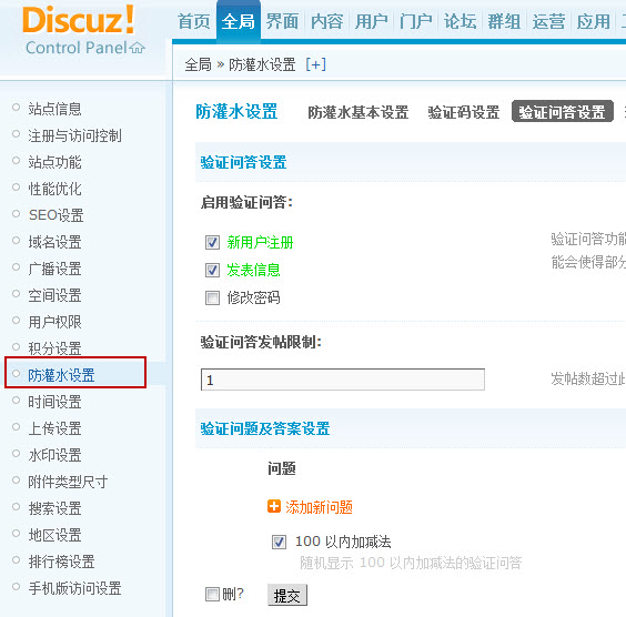

三、验证问答设置
验证问答和验证码比较类似,随机产生,而且需要思考解答,能够对利用灌水程序造成一些麻烦。验证问题应该言简意赅,没有歧义,正常人都能够正确作答。
验证问题及答案设置:
这里可以使用默认的100 以内加减法,也可以增加新问题,建议你经常更换新增加的问题以防止被猜测。

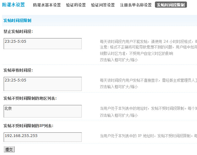

五、发帖时间段设置
发帖时间段的设置包括禁止发帖和发帖审核的时间段设置,在每日的深夜至凌晨阶段设置禁止发帖或发帖审核,可以有效地控制站内的垃圾信息泛滥,有调查表明,发帖机多在此时段进行广告帖轰炸。
对于地方站点来说,如果希望本地会员发帖不受时间段的设置限制,可以在不受时间限制的地区列表和不受时间限制的IP列表中,填写好当地的地名和IP段即可。
