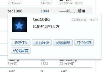

目前是如下图显示:
我向去掉这个层不显示,只显示一个链接指向用户主页。

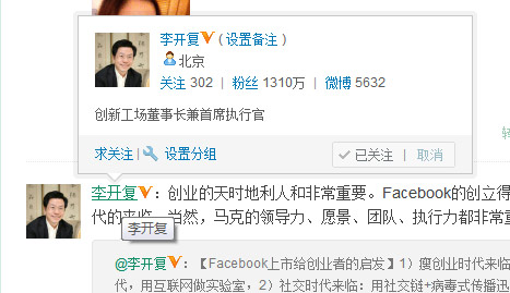

那就对比下:
新浪微博:
DZ的名片:
另外,论坛就是基于内容的交流,而非人的圈子。如果需要sns,UCH可以满足。
