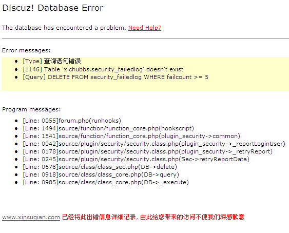

netviper 发表于 2012-5-25 07:42:40 | 显示全部楼层 |阅读模式
discuzx21221开启防水墙首页就出错了,我就赶紧把它关闭了,你们都是啥版本使用的防水墙?

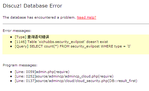

登陆后台开启后,防水墙的违规主题违规回帖点击都显示错误如下
回到首页刷新也出现错误
我关闭后就都是正常的

littlehz 发表于 2012-5-25 12:11:15 | 显示全部楼层
重新执行下Discuz!的 install/update.php
 楼主| netviper 发表于 2012-5-25 12:49:44 | 显示全部楼层
按你说的问题解决,防水墙图标出现
但是所有插件关闭了
还要一个个安装,看样子是和现有插件冲突了吧??
littlehz 发表于 2012-5-25 13:36:26 | 显示全部楼层
按你说的问题解决,防水墙图标出现
但是所有插件关闭了
还要一个个安装,看样子是和现有插件冲突了吧? ...
这是 Discuz! 升级程序的机制,会关闭所有插件、初始化一次所有插件再升级。和防水墙没有关系,关闭的插件你可以重新开一下就好了。
