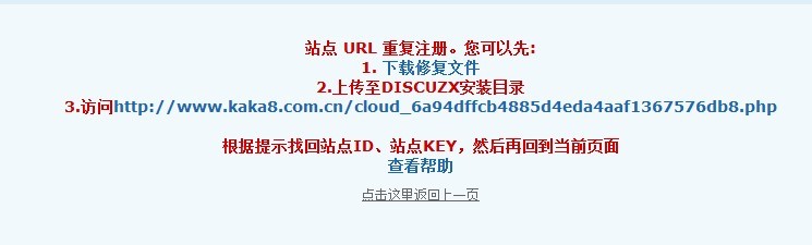

再按照提示操作,重新尝试报错:
站点 URL 重复注册。您可以先:
    1. 下载修复文件
    2.上传至DISCUZX安装目录
    3.访问http://www.kaka8.com.cn/cloud_6a94dffcb4885d4eda4aaf1367576db8.php
根据提示找回站点ID、站点KEY,然后再回到当前页面
查看帮助

肯定是和之前www.blanca.com.cn 这个站点冲突了 ,麻烦官方帮忙解决一下

你在老站点同步站点信息。
在新站点删除ID和KEY,然后重新开通云平台。如果这个时候提示重复注册,下载 update_sitekey 的文件执行一下重新生成一个再开通就行了。
 楼主| blanca.com.cn 发表于 2012-5-31 16:09:28 | 显示全部楼层
楼上的,我删除了,然后重新开通,提示:

事情全部经过:
1:申请开通云平台是通过www.kaka8.com.cn 这个域名开通的,开通成功了;
2:后来copy了一份www.kaka8.com.cn的数据,用新的域名www.blanca.com.cn 运营,发现云平台连接不上,请了otherbank 帮忙修正了,帖子地址:https://discuz.dismall.com/thread-2593184-2-1.html
3:后来在开通QQ互联的时候又碰到问题,在otherbank 帮忙下解决了https://discuz.dismall.com/thread-2891630-1-1.html
现在问题是:我的原来站点的www.kaka8.com.cn 要重新开一个云平台开不了拉,两个是不同的站点。
按照提示一步一步做,已经到楼上的步骤了,不敢再走了,因为提示已经注册过了。
otherbank 发表于 2012-6-4 09:20:01 | 显示全部楼层
blanca.com.cn 发表于 2012-6-1 11:53
事情全部经过:
跟站长已QQ沟通,此问题已解决
站长们注意了:一套云平台id和key只能用于一个站点,不要来回copy站点数据,会造成楼主一样的问题
