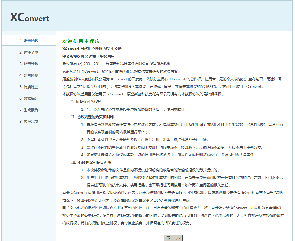

(1)仔细阅读授权协议说明,并点击下一步!

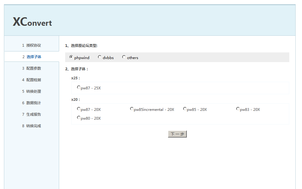

(2)选择子体( XConvert)中默认内置了常用的转换子体,即你要从那种论坛程序,转换到Discuz来,这一后会对应相应的转换字体目录程序,一边后续对应使用!

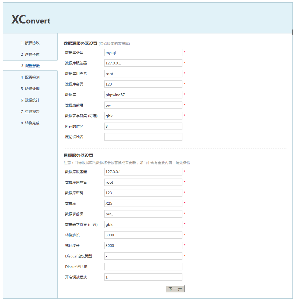

(3)数据源服务器设置,这里需要设置你原来数据库和你刚才新安装的Discuz数据库两个数据库的对应信息,以便下面程序用来分别连接源库和目标库进行数据转换!

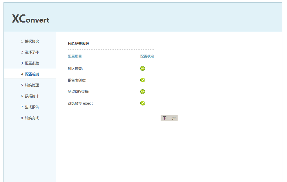

(4)校验配置数据,用来确认你的web环境中的一些基本设置!(注意第四项,文件导入方式转换时必须检测可用)

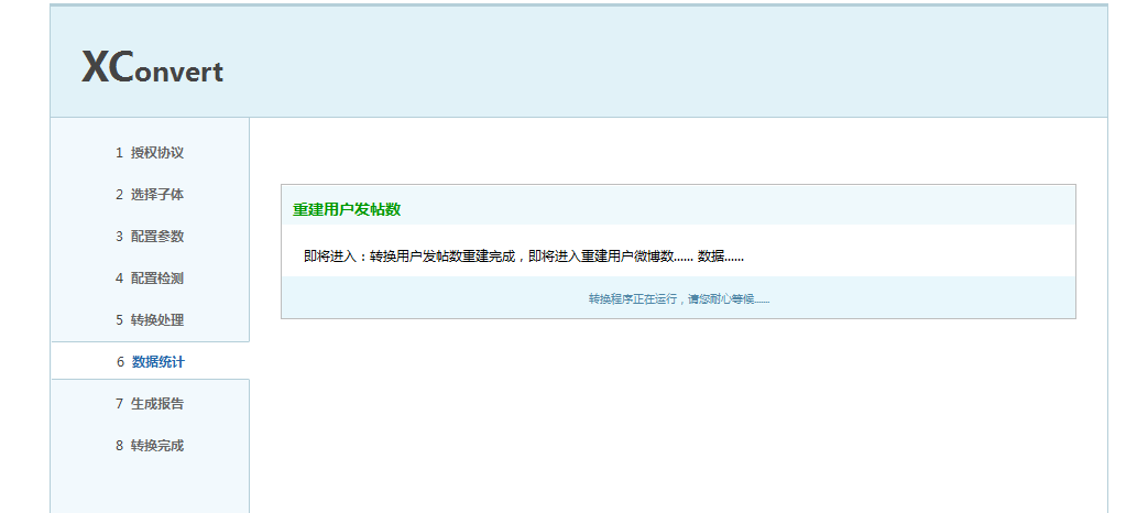

(5)认真阅读全文,在这一步中可以选择“完全转换”或者单步转换,第一次转换一般都建议选择“完全转换”。
  1)、正常情况下,转换过程是全自动的,您无需干预,请坐下来喝杯茶,静静等待出现转换完成的提示;
  2)、如果转换过程中程序终止运行,请根据出错提示信息进行调整,然后刷新页面继续进行转换;
  3)、转换所需时间取决于您的数据量大小、数据结构的标准与否、转换程序所在平台的性能、网络状况等因素。
(6)转换完成即可看到如下数据统计界面(对你刚才转换过成dz的数据进行统计):

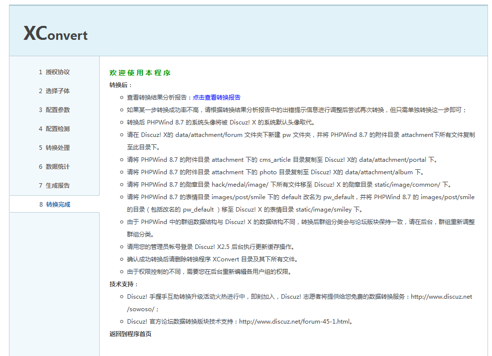

(8)仔细阅读转换完成后的善后处理工作!完成附件,头像等后续工作!
三、转换完成后,请用您的管理员帐号登录 Discuz! 后台执行更新缓存操作;
四、确认成功转换后请删除转换程序 XConvert 目录及其下所有文件;
五、由于权限控制的不同,需要您在后台重新编辑各用户组的权限。
六、正式上线前,更换 Discuz! 的访问地址
