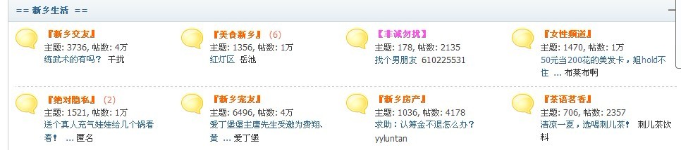

第一步:打开/template/default/forum/discuz.htm,找到:(在第226行)
  1. <!--{if $cat['forumcolumns'] < 3}-->
修改为:
  1. <!--{if $cat['forumcolumns'] < 5}-->
其中,红色数字的值你可以根据自己的需要修改,比如我的显示横排通常为4个,所以我写的是5,如果你的横排通常是3个,那就应该是4
至此,如果你没有过多的要求,比如显示版主的话,横排显示就修改完成了,简单吧,效果如下图:

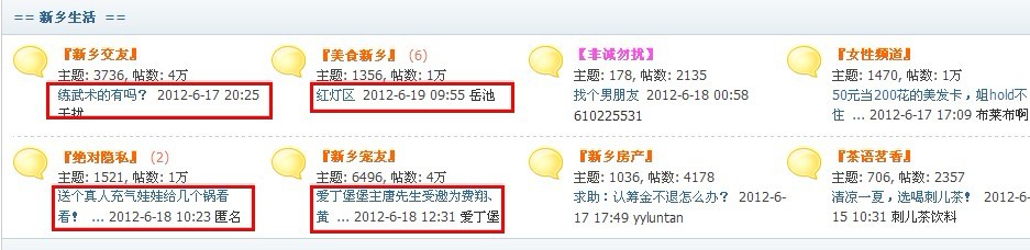

如果你觉得不太美观,新帖的内容长了,导致换行,那么可以做如下修改,找到第一步里你修改的代码:
注:本来是<!--{if $cat['forumcolumns'] < 3}-->,我们在第一步修改为了<!--{if $cat['forumcolumns'] < 5}-->
这一行代码向下数两行,注意,一定要是上边代码的下两行,因为其他地方还有大概几个这样的代码,找到:
  1. <cite>$forum[lastpost][dateline] <!--{if $forum['lastpost']['author']}-->$forum['lastpost']['author']<!--{else}-->$_G[setting][anonymoustext]<!--{/if}--></cite>
修改为:
  1. <cite><!--{if $forum['lastpost']['author']}-->$forum['lastpost']['author']<!--{else}-->$_G[setting][anonymoustext]<!--{/if}--></cite>
这样的修改是去掉了发帖的时间,(如果你准备做第二步,这一个就不要修改了,因为在第二步里会去掉上面的代码)效果截图如下:

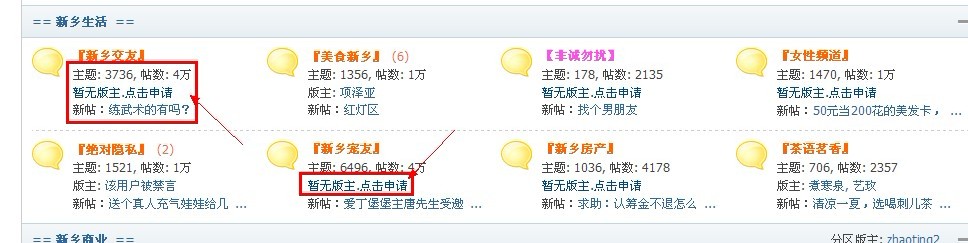

如果你还要求显示版主,并像新乡论坛那样显示,可以做第二步:
第二步:将第一步中的 <!--{if $cat['forumcolumns'] < 3}-->,修改为<!--{if $cat['forumcolumns'] < 5}-->  后,这一行代码向下数一行(第227行),注意,一定要是上边代码的下一行,因为其他地方还有大概4处这样的代码, 找到:
  1. <a href="forum.php?mod=redirect&tid=$forum[lastpost][tid]&goto=lastpost#lastpost" class="xi2"><!--{echo cutstr($forum[lastpost][subject], 30)}--></a> <cite>$forum[lastpost][dateline] <!--{if $forum['lastpost']['author']}-->$forum['lastpost']['author']<!--{else}-->$_G[setting][anonymoustext]<!--{/if}--></cite>
修改为:
  1. 新帖:<a href="forum.php?mod=redirect&tid=$forum[lastpost][tid]&goto=lastpost#lastpost" class="xi2"><!--{echo cutstr($forum[lastpost][subject], 20)}--></a>
注意其中的值20,这个是新帖标题的字数,单位是字符,2字符=1汉字,20代表10个汉字,你可以根据你的版块横排数量修改这个数字,比如我的横排是4个版块,所以设成了20,这样的话基本不会出现换行,如果你是3个横排,那么可以根据情况调大这个数字
再找到:
  1. <!--{if empty($forum[redirect])}--><dd><em>{lang forum_threads}: <!--{echo dnumber($forum[threads])}--></em>, <em>{lang forum_posts}: <!--{echo dnumber($forum[posts])}--></em></dd><!--{/if}-->
注:这一行代码在disucz.htm里有两处,修改第二处(第218行),也就是第一步修改代码向上数大概8行
其下边添加:
  1. <!--{if $forum['moderators']}--><dd><em>{lang forum_moderators}: <span class="xi2">$forum[moderators]</span></dd><!--{else}--><dd><a href="http://www.xxluntan.com/thread-145514-1-1.html" target="_blank"><font color="#04477c">暂无版主.点击申请</font></a></dd><!--{/if}-->
其中,http://www.xxluntan.com/thread-145514-1-1.html 网址是我论坛的版主申请专贴,你务必需要修改成你自己的,别让你的用户一点跑我论坛来{:soso_e113:},当然,如果你不想要申请版主的链接,你可以将添加的代码更改为:
  1. <!--{if $forum['moderators']}--><dd><em>{lang forum_moderators}: <span class="xi2">$forum[moderators]</span></dd><!--{/if}-->
效果如下图:
到这里就成功了!祝好运!
