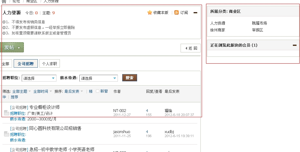

顺道帮我看下是不是有错位:http://bbs.dachalou.com/forum-2-1.html
我自己家电脑现在看是这样的
现在左侧部分区域是我修改过的650 右侧是300
在公司里的时候显示是默认的730 ,但是右侧部分依然是300
我不知道什么情况,麻烦你帮我也看下你那边显示情况
